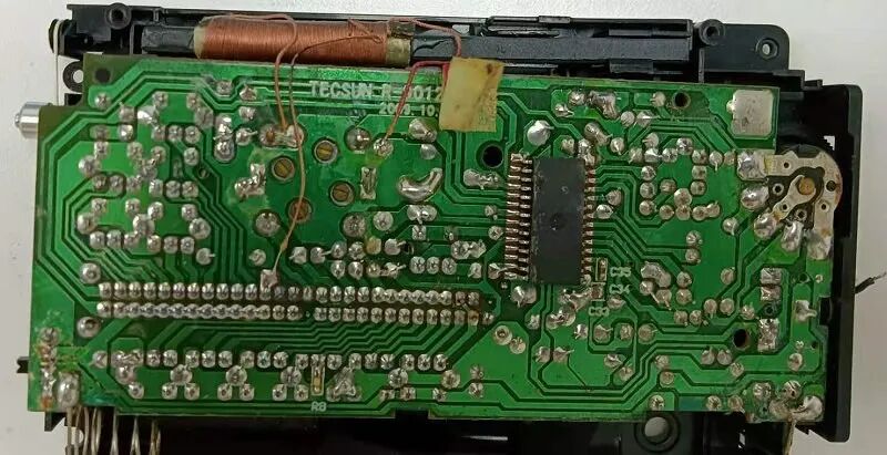

二、拆开:屏蔽可调线圈,比我拆过的同类都多机器内部还算干净,电路板没有腐蚀痕迹,只有部分金属件带着锈点。
R-9012 用的屏蔽可调磁芯线圈个数,是我拆过的同类机里最多的,模拟味十足。把中波磁棒天线的接线头焊开,整块电路板就能从框架上分离出来。
▲ 主板焊接面:板上的丝印是 TECSUN R-9012,日期码 2009.10

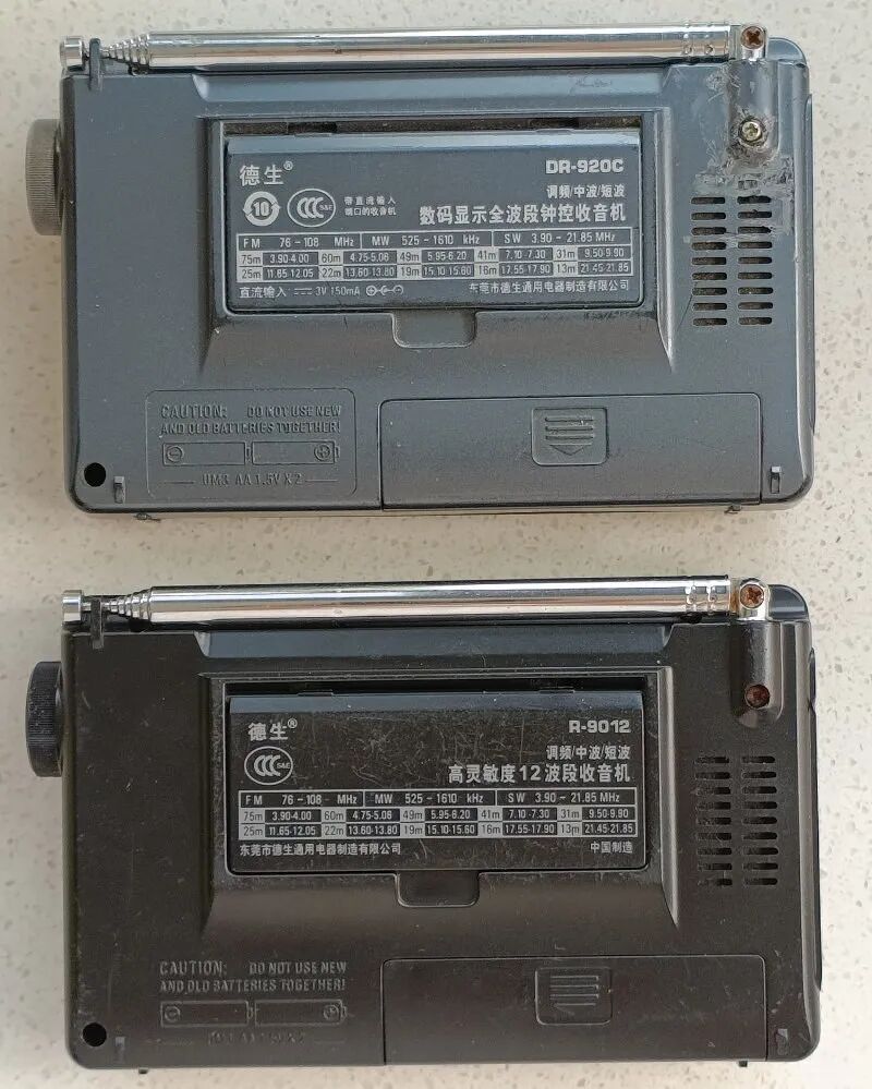

一个指针一个数显,外形居然一样圆润。再看背后,我有理由认为这两个型号的后盖是同一个模具造出来的。
▲ 两台机器的后盖铭牌:一样大的方框、一样的波段表、一样的出音孔排列和电池仓盖
