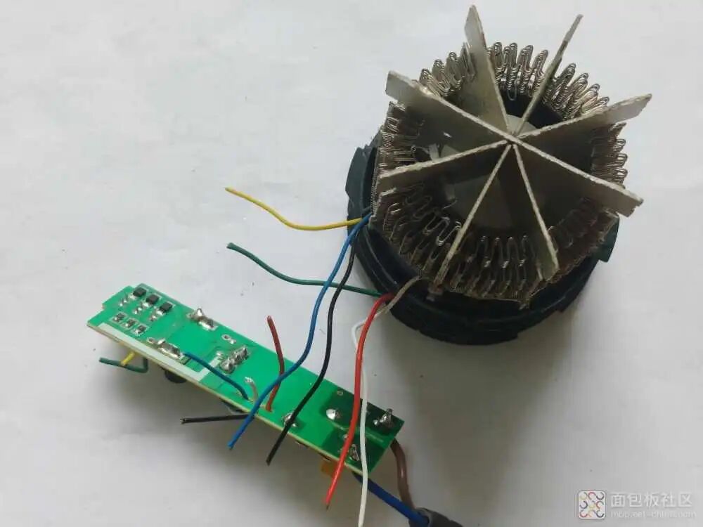

这款国产电吹风,看着外型像是仿制戴森的,拆开看一看内部结构。
主机头部,哑光灰ABS+PC外壳,Theradome Ionic负离子高速吹风机,仿戴森风道结构。

找了螺丝刀,拧开螺丝,看一看内部结构。
双色壳体对合结构,左右两半扣合。
主控PCB板,采用单面FR-1纸板。
3颗直插LED灯珠,用来做档位/状态显示。上面罩有白色导光罩,三个独立腔体,避免灯光串色混光。
主控板,从左到右依次是,3颗直插LED是档位状态指示灯,黑色器件是冷热风轻触按键,黑色方块是双向可控硅模块,负责控制加热丝通断,调节发热功率,实现恒温,黄色方块是X2安规电容。
冷热风轻触按键。
双向可控硅模块,负责控制加热丝通断,调节发热功率,实现恒温。

拆下外圈耐高温隔热环,可以看见云母骨架的发热丝。
通过主控板接线的颜色,对应主机上接线的颜色可以识别出功能块的在云母发热架大概位置。
波纹镍铬发热丝缠绕在云母肋片上。
KSD就近布置,放在发热丝风道内,能快速感知风道堵死,干烧的温升,响应速度快,串联在加热主回路,不依赖主控板,独立硬件保护。
KSD突跳式过热保护器,两片金属弹片触点,两根引线串联在加热主回路。
发热丝端头采用铆接金属端子,不是直接焊锡。高温环境下焊锡容易熔化脱落,铆接方式耐温、抗振动,可靠性更高。

拿去云母发热芯,可以看见BLDC驱动板。
BLDC驱动板,采用4颗M7(D1、D2、D3、D4)整流,把AC变成DC,经过ZB001进行平滑滤波,400V224J。L1和L4、L2和L3分别串联1206封装的丝印682电阻,也就是6.8K进行指示工作状态。
圆盘作为星型云母肋片的中心基座,固定放射云母筋,提升整个发热骨架的结构刚性,抗振动,减少运输和使用中断裂风险。
周边放射筋条,把圆筒风道分隔成多个扇形通道,波纹发热丝布置在筋条两侧。
BOM成本=BLDC动力模组16.4~26.7元+云母发热芯总成5.6~9.1元+AC主控板3.7~6.0元+外观结构件6.9~11.8元+电源线组件1.8~3.0元+辅料1.0~2.0元=35.4~58.6元。
