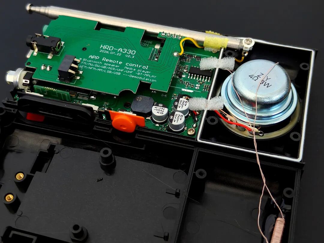

拧出前后盖及顶板的10颗螺丝。
打开外壳后除去电池/射频转换小板上的6支排针焊锡并拔出该小板。该板仅有电池座及3.5mm天线转换插座。
拧出主板PCB背面上3颗螺丝作进一步拆解。
主板PCB正面,零部件包括屏幕,轻触按键,拨轮编码器,音频功放等。
拨轮下有滚珠辅助拨动。
外放单元是4Ω 3W的全频内磁小喇叭,收音机外壳兼作腔体。
位于壳体底部的中波磁棒天线。
