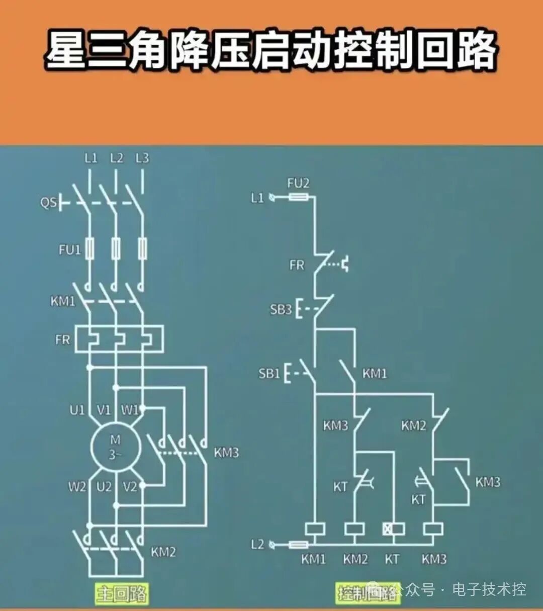

最直白、不绕弯的方式给你讲清楚,保证一听就懂:
1. “自动切换”到底靠什么实现?
既可以纯电气自动,也可以用PLC控制。
但最传统、最经典的星三角,完全不用PLC,靠三个东西就能自己完成:
1. 交流接触器(相当于电路开关)
2. 时间继电器(相当于一个定时闹钟)
3. 热继电器(保护电机)
工作过程(纯电气版)
1. 按下启动按钮
2. 主接触器 + 星形接触器 同时吸合
→ 电机星形启动
3. 时间继电器开始计时(比如设定3秒、5秒)
4. 时间到 → 时间继电器动作
5. 断开星形接触器,接通三角形接触器
6. 电机进入三角形正常运行
整个过程没有电脑、没有程序,
就是继电器+接触器硬逻辑自动完成。
这是工厂用了几十年的老办法,简单、便宜、耐造。
2. 有PLC的话,还会用星三角启动吗?
会!而且非常常见。
只是把时间继电器的工作,交给PLC来做:
- PLC 内部写一段小程序:
启动 → 延时几秒 → 切换星形到三角形
- PLC 输出点控制三个接触器
本质还是星三角启动,
只是控制逻辑从硬件继电器 → 变成软件程序。
优点:
- 延时时间可以随便改
- 可以加更多保护、报警、联动
- 接线更简单,故障率更低
但原理没变:
依然是先星形降压启动,再三角形全速运行。
3. 一句话总结
1. 自动切换:
传统靠时间继电器+接触器自动完成,不用PLC。
2. 有PLC也照样用星三角:
只是把计时逻辑写进程序,启动方式不变。
