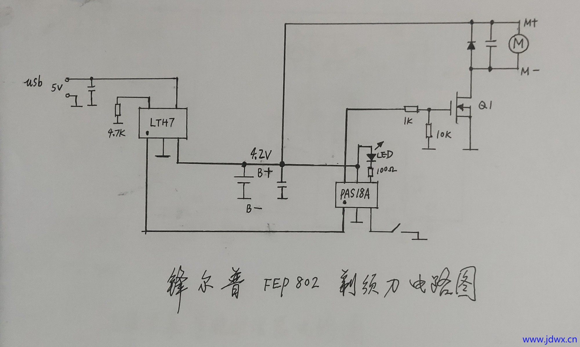

例一 锋尔普FEP802剃须刀
一台该型号剃须刀,不能充电,也无法开机。拆开检查是MICRO-USB插座损坏,用新的插座代换后,剃须刀充电恢复正常,充足电的剃须刀其工作也恢复正常。 8 fengerpu.jpg
实测电路如图一所示。LTH7是锂电池充电芯片,其5脚外接电阻设定充电电流,其3脚输出充电电压给单节锂电池。PAS18A是单片机,当该芯片3脚外接开关接地时,芯片6脚输出高电平给Q1G极,Q1DS极导通,电机M两端加上电池电压,电机工作。同时,芯片4脚驱动LED指示工作状态。当MICRO-USB插座输入5V电压时,LTH71脚输出低电平指示充电状态,使得PAS18A1脚也低电平,PAS18A6脚输出低电平,使得电机停止运转,保护电路。 剃须刀IMG_20260314_131722.jpg

锋尔普FEP802剃须刀的LTH7是锂电池充电管理IC,原型号是LTC4054-4.2/LTC4054X-4.2
与之对应的国产型号是HM4054H
我把该芯片的datasheet发上来,共各位同道使用下载。
