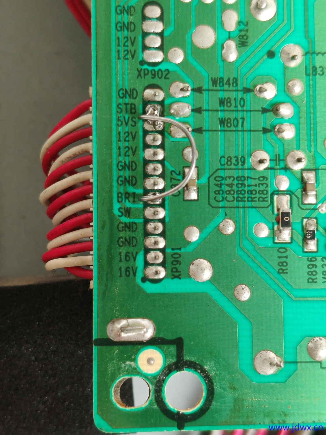

故障现象:开机白灯常亮,触摸电视后面的触摸键有滴滴声,但电视三无 。原装遥控丢失
电视型号
主板
电源板
电源板只有5V输出,主板5V  ,3.3V正常
强制启动,短接STB ,BRI到5V
还是三无,也无背光,但16V, 12V输出正常,
主板各路电压输出无短路
从各检测数据来看,像是数据出错,或主板是在待机状态
想找个遥控试一下,普通遥控试了不能用,又不知其型号,就到淘 宝查看,得知该机只配有蓝牙遥控,且不便宜
想到以前长虹蓝牙改过红外遥控
立即查看主板,
还真发现了IR
在显示板上加遥控头
原机正好有2根线空置LED2, SDA
将遥控头的电源和输出脚通过这两根线分别接到主板的 3.3S 和  IR 焊点上
随便拿个海信遥控器,试机,
白灯闪,哈哈,开机了

降低灯条电流
拆除几个5.1Ω电阻,电压没测

有的机器要长按着不放才能开机
点评
对,之前不知道这款机子的不同之处 [attachimg]133696[/attachimg] [attachimg]133697[/attachimg] 记得有款长虹的触摸键,要连续轻点2次才开机  详情 回复 发表于 2026-3-7 14:32
104
498
3200
中级维修师
3200
 楼主| 发表于 2026-3-7 14:32:08 来自手机 | 显示全部楼层
蓝雨 发表于 2026-3-7 10:10
有的机器要长按着不放才能开机
对,之前不知道这款机子的不同之处
