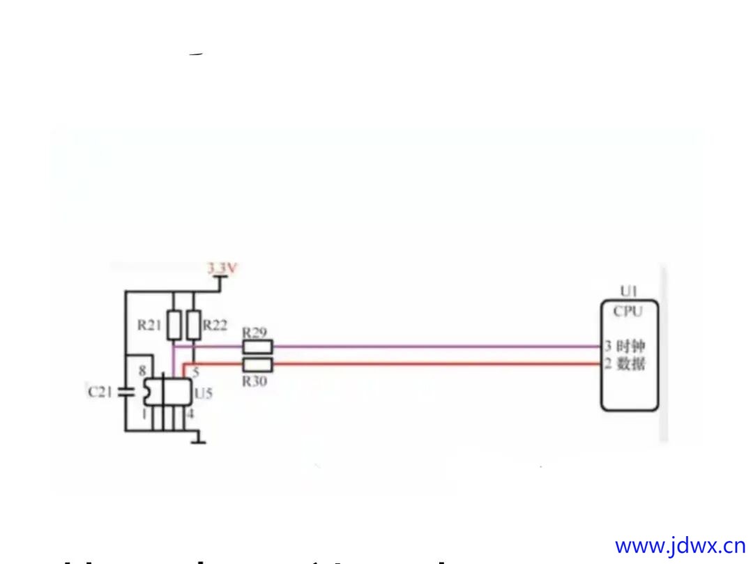

一、存储器电路
存储器是主控芯片CPU的数据库,为CPU工作时提供所需的各种数据和参数。
如图示
ee2054ca5fe1e26f146abcfee263f7b8.jpg 从图中可以看出
U5为存储器,U1为主控芯片CPU
它们之间数据的传输是通过Ⅰ2C总线控制的,一共由两条传输线组成:
时钟线SCL:从存储器6脚到CPU的3脚
传输方式是单向的,只能是CPU将时钟信号传输给存储器。
数据线SDA:从存储器的5脚到CPU的2脚
传输方式是双向的,数据可以从CPU传输到存储器进行储存,也可以从存储器取出送到CPU去控制空调工作状态。
R21、R22是上拉电阻:
由于l2C总线是典型的开漏输出,因此输出总线上都应用上拉电阻R21、R22,以维持总线高电平状态。
R29、R30为限流电阻:
通常为小阻值电阻(33Ω~100Ω),通过它抑制振铃信号、限制电流过大损坏CPU。
存储器常用型号:93C46、24C01、24C02、24C04、24C08等。
存储器一般很难损坏,常发故障为数据丢失或数据取不出来。比如能开机不制冷,风速不能调节导致报存储器故障代码。
存储器检修通常用代换法进行,万用表很难检出,除非击穿短路故障。

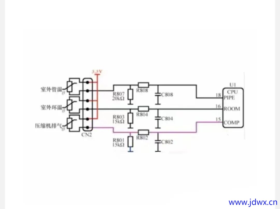

二、传感器电路
直流变频空调室外机传感器有以下几种:
①室外环温传感器
它固定在冷凝器进风面,给CPU传递的是环境温度信息。
在制冷或制热时决定室外风机的转速。
在单独制热时与室外管温传感器信息结合,CPU判断外机除霜时机。
②室外管温传感器
它安装在冷凝器的管壁上,检冷凝器的温度。
在制冷时,判断冷凝器过载。当管温≥70度时,停机,≤50度时又重启。
在制热时检测除霜温度。
它固定在压缩排气管上,检测室外冷凝器温度。
在制冷时,当排气管温度≥70度时,压缩机停机。≤50度时,3分钟后又自动开机。
在制热模式,与环温传感器结合,检测温度使空调进入除霜或退出除霜状况。
③压缩机排气传感器
它固定在空调压缩机排气管上,检测排气管温度。若过高,≥115度时,压缩机停机,≤90度时,压缩机又启动。
如图示
eb1fde40b4743872b71bc5fcb49a8a05.jpg U1为室外主控芯片CPU,
RT1室外管温传感器,与电阻R807分压,形成的采样电压,再经由R808、C808构成的低通滤波器滤波后,通过18脚送到CPU内的AD转换电路。
RT2为室外环温传感器,与R803分压形成的采样电压,再通过R804、C804构成的低通滤波器滤波,通过16脚送入CPU内的AD转换电路。
RT3为压缩机排气管温度检测传感器,与电阻R801分压形成的采样电压,再通过R802、C802构成的低通滤波器滤波,由15脚送入CPU内部的AD转换电路。
CPU通过内部AD转换电路,将采集的模拟信号转换为数字信号,再去控制空调工作状态。
