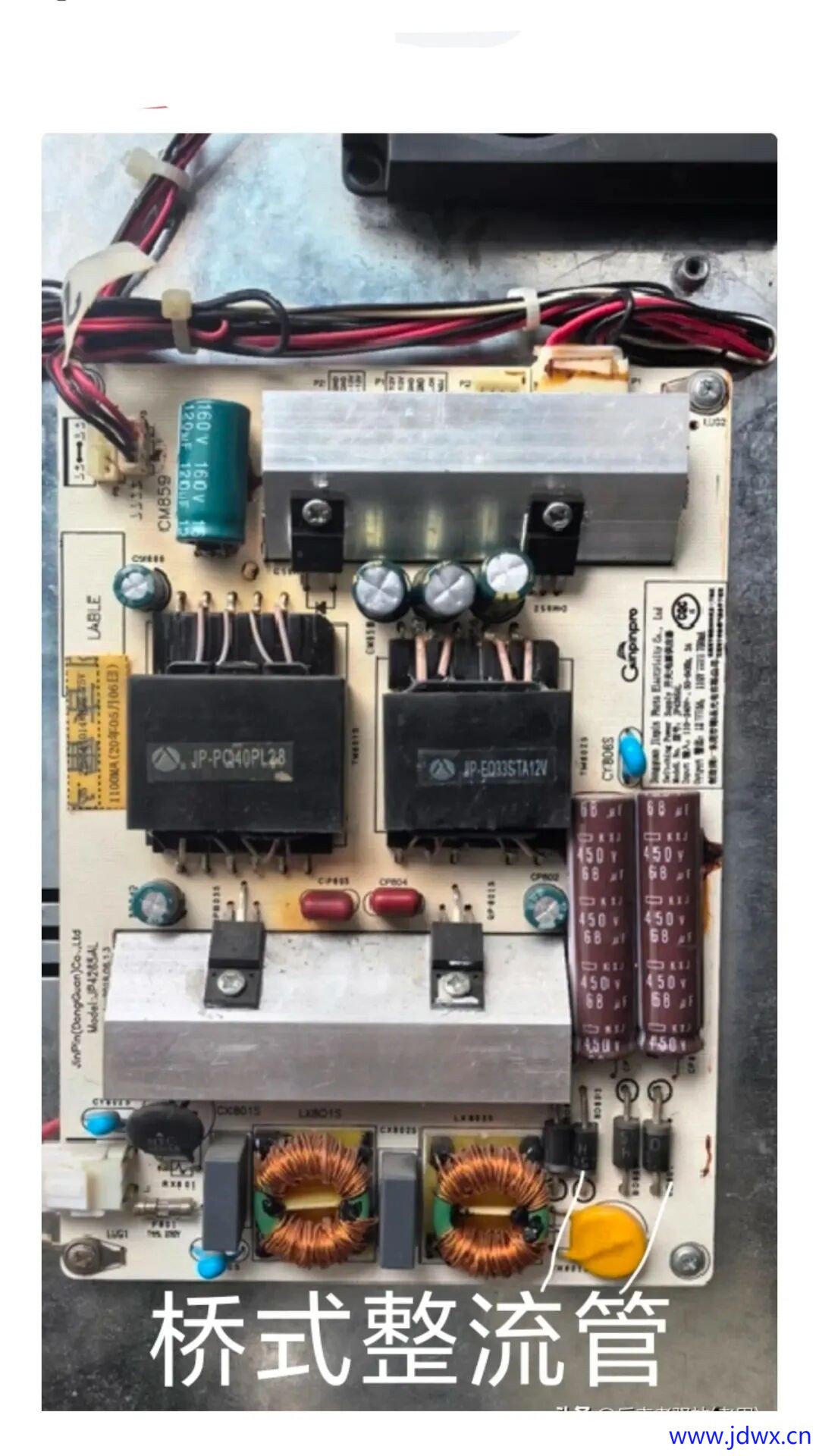

今天来闲聊不同电源220V交流电整流元件的选择问题
800db66d2ad3d0ce5f9d89431cf989ce.jpg 220V输入的电源电路选择整流元件,核心取决于电源拓扑结构和工作频率。
①若为工频线性电源电路
其整流元件工作于50/60Hz工频。
采用普通硅整流二极管(如1N4007系列)或整流桥堆是理想选择。
它们成本低,且足以满足工频下的耐压(≥600V)和电流需求,对开关速度无要求。
选择时只须注意耐压及电流参数匹配即可。
②苦为开关电源初级侧
那么需区分两种情况:
A、220V输入桥式整流端:直接整流220V交流电,情况与工频电源类似,可使用普通整流二极管或桥堆。
但须根据实际电路匹配耐压、电流等参数。
B、若为PFC电路整流管:PFC电路工作于高频状态(几十kHz)。此处必须选用快恢复二极管。
其极短的反向恢复时间能显著降低开关损耗,提升效率,同时需保证高反向耐压。
选取时须注意其耐压及电流匹配。
从上面分析可知:
初级侧220v整流管选择遵循二个原则:
①频率优先:
低频(工频)用普通二极管,高频(PFC、开关电源)用快恢复二极管。
②耐压、耐流为前提:
所有元件反向耐压须留足余量,通常不低于600V。
额定电流需大于电路最大工作电流。

自祥家电 发表于 2026-2-13 17:28
开关电源初级都用普通整流管,次级都用快恢复管!
不能这么说,液晶电视开关电源初级也有多路供电电路是从开关电源初级来的,就要用快恢复二极管整流,比如待命副电源、PFC电路、背光供电电路都在初级产生,它们的供电就来自初级的整流,属于高频,所以要用快恢复二极管。
