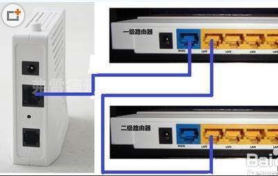

一、路由器插孔不够怎么办
可以增加二级路由器。
方法如下:

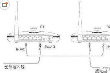

一.
I级,II级路由器的连接如下:
二.二级路由器设置:
1、首先设置好一级路由器,使其能正常上网。
我们假定一级
路由
IP地址
为192.168.1.1,上网方式为PPPOE拨号上网方式,一切准备就绪。

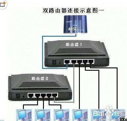

2.二级路由器的设置:一、路由器当
交换机
用,连接方式如下:
除了二级路由器WAN口不能和电脑相连,其他六个LAN口都能连接电脑,二级路由器WAN口的设置状态可以设为动态获取,关闭LAN口的DHCP功能,再设置好无线的
账号
密码
。这样二级路由器下面的有线连接和
无线接入
就都能上网了,而且与一级路由器上的
终端设备
处在同一局域网内。
3、二级路由器的设置:一、二级路由器当路由器用,连接方式如下:
二级路由器WAN口的设置状态可以设为动态获取,打开LAN口的DHCP功能,再设置好无线的账号和密码。最后将
二级路由
的LAN口的IP地址段更改为192.168.2.1,与一级路由的IP地址段错开。这种方式下,二级路由上的
接入设备
与一级路由上的接入设备不在同一局域网内。

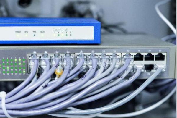

二、路由器网口不够用
再接个路由器,或者再接个交换机。

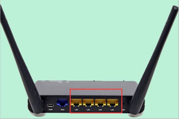

路由器接无线路由器,第二个路由器设置,有两种方法(前提是第一个路由器已经设置好):
第一种方法:动态IP方式(第一个路由为主路由,第二个路由为从路由)
1、从路由器插上电,先不要接主路由LAN口,把从路由器复位(恢复出厂);
2、电脑连接从路由器任一LAN 口, 进入设置页面;
3、按照动态I P方式设置;
4、然后再设置一下SSID、加密方式和密码;
5、保存、重启;
6、设置好以后,把主路由LAN 口接出来的网线接在从路由器的WAN口上。
第二种方法:无线AP方式
1、先将电脑连接从路由器的LAN端口,把从路由的IP地址改了。例如多数的路由器地址都是192.168.1.1,我们只要将从路由器IP地址改为192.168.1.10即可;
2、再在设置里将从路由器的DHCP功能关闭;
3、最后将主路由器接出来的网线接在从路由器的LAN端口上(随便哪一个都行),注意不能是WAN端口。

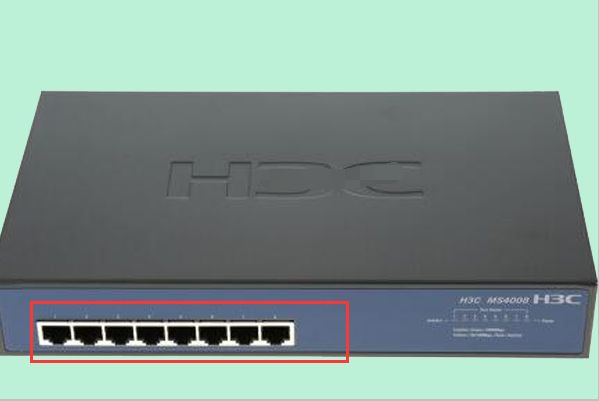

三、路由LAN口少怎么办
可以使用网线一头插入路由器的LAN口,另外一头插入交换机的任意接口,这样就可以在该交换机的接口上连接更多的网络设备了。具体的连接方法如下:
1、确保路由器设置正常且能上网,将一根网线的一头插入路由器的LAN口。
2、再将该网线的另外一头连接到交换机的任意接口。
3、此时可以看到该交换机的其他接口,可以将多台电脑通过网线连接该交换机的其他任意接口。
4、至此就可以解决路由器LAN口不够用的情况,连接在交换器上的电脑均可以正常上网。
