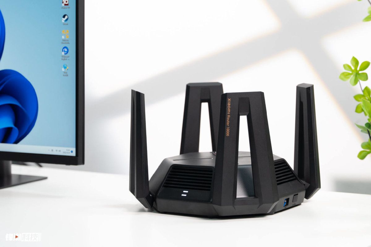

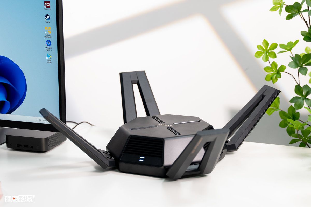

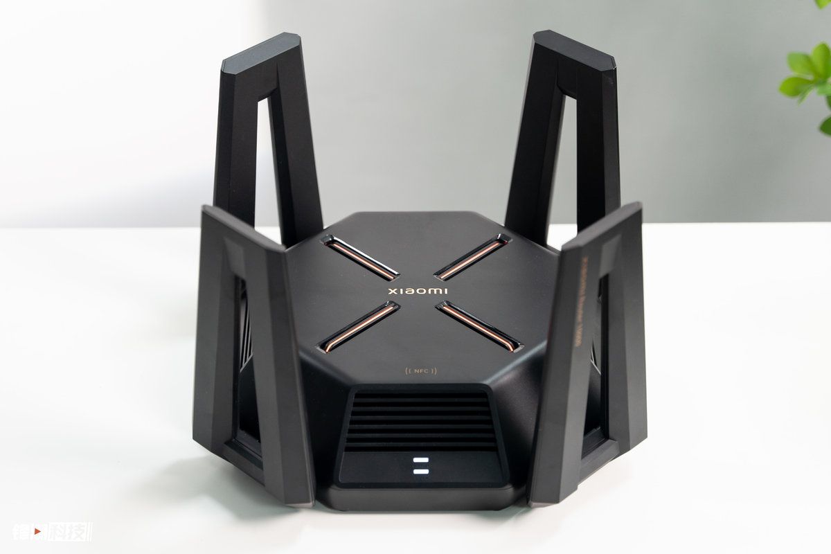

在外观方面,小米万兆路由器采用了跟此前小米旗下旗舰 AX9000 相似的模具,一样是夸张的四个天线组,其中每个组都包含了三根天线,由此打造出十二天线的顶尖配置,让信号更好地覆盖家中的每一个角落。
在其中一个天线组上,你还能看到“XIAONU Router 10000”(小米万兆路由器)的字样,标榜着它与 AX9000 的不同。
此前受人欢迎的机顶 RGB 指示灯也得到了保留,我们能在米家 APP 中对它的灯效进行设置,让它看起来更具电竞风味。

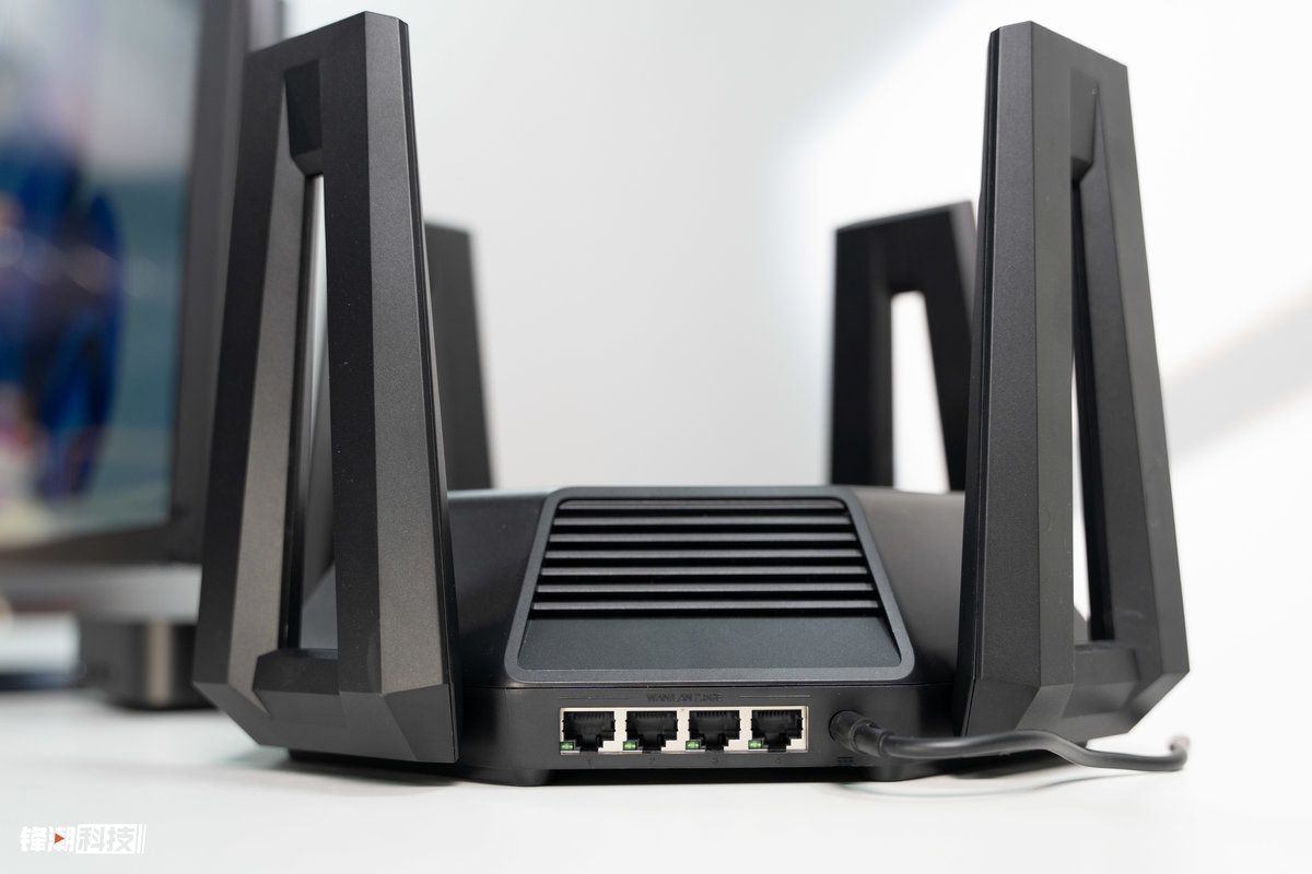

当然,这样的无线带宽参数其实也谈不上很夸张,真正夸张的地方还在于它的接口配置上。小米万兆路由器一共拥有 6 个网口,其中包含了 4 个 2.5G 的网口、1 个 10G 网口和 1 个 10G SFP+ 网口(光口)。
这样的配置有多夸张呢?我们还是请出老旗舰 AX9000,这款旗舰路由器同样非常出色,但接口方面最高也仅有 1 个 2.5G 的网口,其他的接口虽然数量不少,但都是千兆网口,对于需要使用 NAS 或其他需要直连的设备的用户来说,显然还是新的万兆路由器更合适一些。
另外,侧面的两个 10G 万兆网口其实也是很值得关注的配置,其中一个比较常规,是一般的网口,另一个则是 10G SFP+ 的光电接口,在家用的路由器上能见到这样的配置还是比价罕见的。

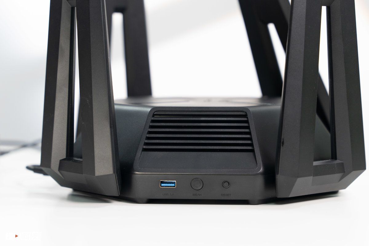

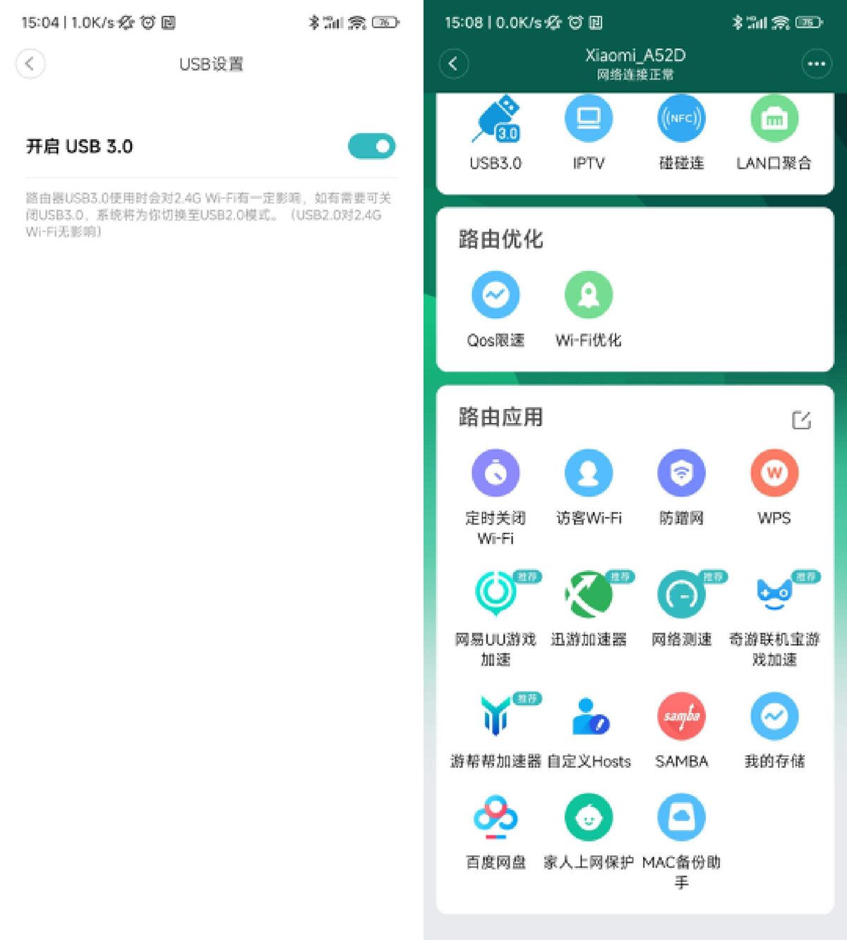

前面也谈到了 NAS,这里顺便说一下,如果你并非需要一个很大容量、很多功能的专业 NAS,只是需要一些能在线存储的空间,其实也可以通过小米万兆路由器侧面的 USB 3.0 接口接上一个移动硬盘或者 U 盘,由此开启极其轻量级的在线私人云盘体验。
还是需要说明一下,目前小米万兆路由器开启 USB 3.0 时,依旧跟 AX9000 一样,会比较遗憾地影响 2.4G Wi-Fi 的效果。

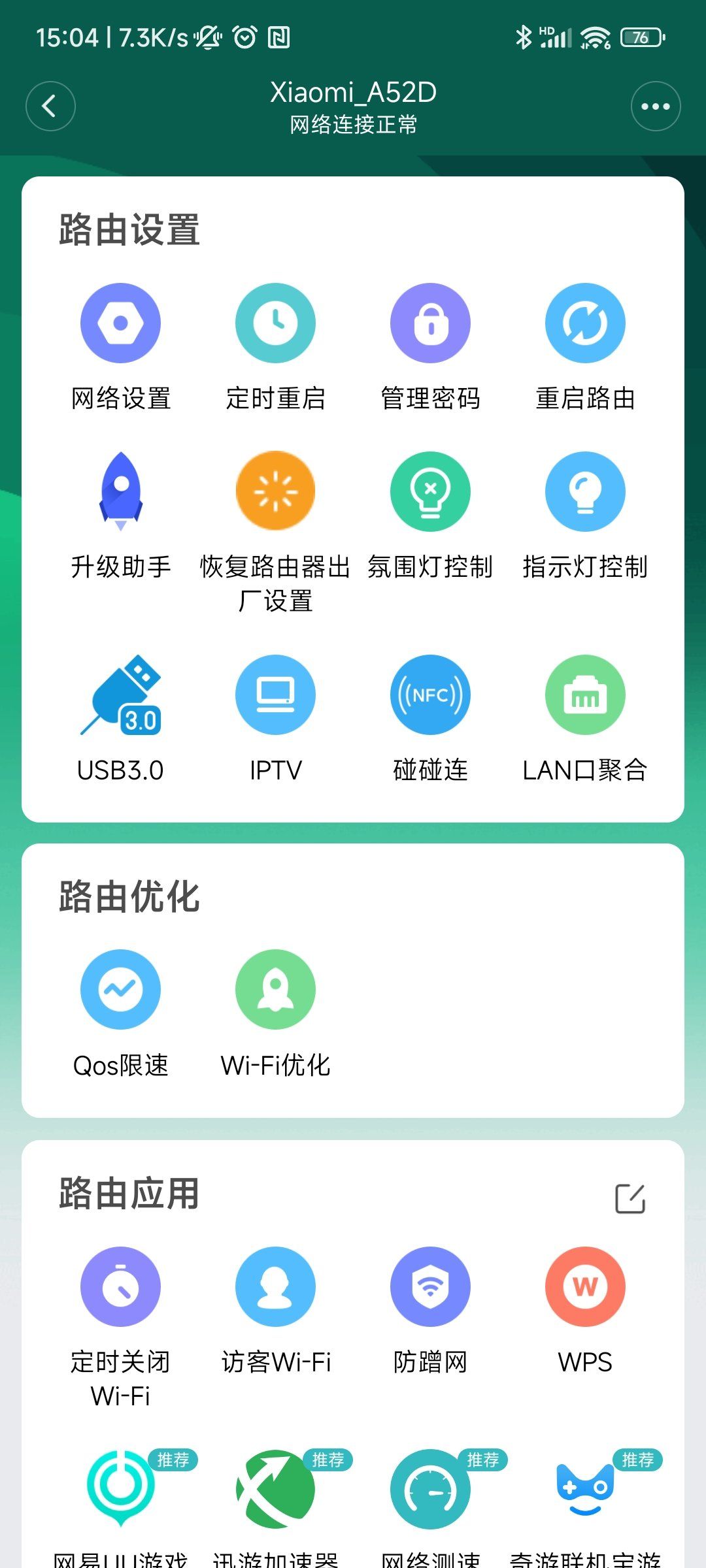

而如果你有管理存储的需要,则可以在米家 APP 中选择“我的存储”等功能进行使用。
至于其他功能,大家也可以在上面的截图中看到,目前来看,这款产品基本上还是一个配置升级,实际在功能面上并没有什么丰富。不过从另一个角度来说,AX9000 本身也已经算是很有前瞻性的一款产品了,接口升级到万兆版本之后,确实已经足够完美,这也算不上是槽点。
