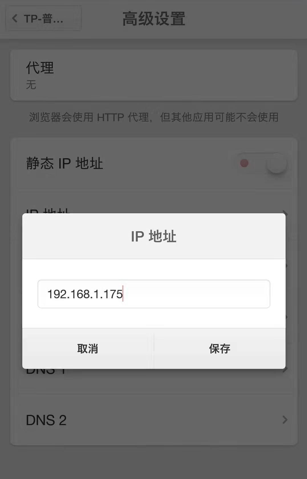

解决方法②
如果重新获取 IP 地址也依旧出现冲突,那么我们可以自己在手机设置获取指定地址,大大减少冲突的可能性。
同样在设置的 WLAN 中,点击无法使用的 WiFi 找到高级设置,选择静态 IP 地址。
一般来说,路由器分配的地址为 192.168.1.XXX(2-199),而我们可以把 IP 地址设置靠尾部,这样就大大减少与前面的 IP 地址发生冲突。路由器篇

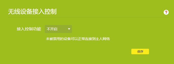

解决方法①
登录路由器后台,如果不知道地址或者账号密码,可以通过查看路由器底部的标签。
然后我们检查一下是否开启了限制 MAC 或者 IP 地址,还有黑名单、限速策略等是否开启。

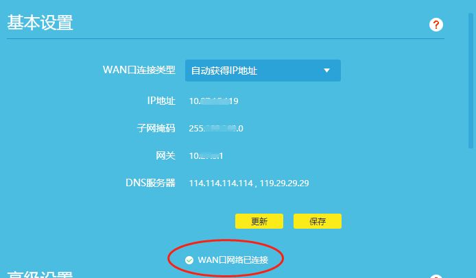

如果大家都上不了网,还排除了上方所有问题,那真的要检查一下是否为网络问题。
一般可以直接查看路由器的灯是否全亮,又或者在路由器后台查看连接情况,如果灯一闪一闪,无法连接,建议大家最好是打电话询问当地营业商吧。
