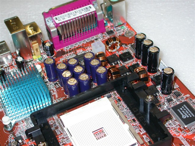

机子很老 : AMD 速龙64 2800+
            升技 KV8PRO
            WD 80G
            长城 P4 300
            系统 XP SP3
在玩游戏一段时间后,重启,CPU就“吱吱”响,无规律,而且打开任务管理器,一看系统空闲进程显示的是98%,其他进程无CPU占用情况,可是下面的CPU使用还是30~70%多,看性能里面也是显示30~70%多,内存占用正常,任务管理器进程里面没有发现可疑进程,也用冰刃看过了,没发现可疑进程。一进到安全模式下,就正常了,用大蜘蛛,小红伞,瑞星扫过,都没发现病毒,奇怪了,EVEREST温测电源(50度),其他CPU(49度)主板(45度)硬盘(48度),俺想应该不关病毒的事吧,机箱内部的部件都除尘并重新拔插过,问题还是一样,主板电容完好,没有鼓起的,不过清理电源时候,看到电路板上的一个蓝色电容(体型中中那种)微鼓起,靠近大堆线接口那里的,如果说是它影响CPU供电的话(暂时没有电源更换),为什么在安全模式下却正常呢,也没有“吱吱”的响声,反正那响声是CPU呢位置的,而且响的时候,CPU温度飙升很快,进程和性能显示占用不一样 ,买个 25V 2200微法的电容 替换 了那个 鼓起的 16V 2200微法的,实在没有 16V的卖了,测过各路输出电压正常,不过还是照常“吱吱”响,不过发现 要是CPU 在100%满载的时候就没有响声了,但是温度还飙升很快,希望高手帮忙看看咋解决下啊,俺的古董机还不能退役啊!先谢谢了 !

CPU风扇 正常么 CUP和散热片 接触 不行 换个风扇 看看

CPU风扇 正常 ,这个风扇最大就是2580转,散热片的话,硅胶干了,不过以前没硅胶业不会出现这个情况,而且在刚开机瞬间在 BIOS下查看CPU温度就到37度左右,以前不会热这么快的

还有个问题请教下版主,电容可以直接在主板上检测么,还是一定要焊下才检测的准,只是冲放电测试有没有被击穿,我朋友帮我直接在板上检测滤波电容,表现都不正常,都是放电到一半就停了,万用表的 指针并没有归位完全,三行排列的9颗蓝紫色电容是 6.3V 2200微法的 ,用1K当测的,停在4欧的位置,另外北桥散热片边上的一颗是停在了1欧的位置,不过检测另外主板边上 黑色的4颗 16V 1200微法的,冲放电却正常,是不是在不同的线路中会影响检测结果??

把蓝色滤波电容全部换了。因为它的质量变质了,不要换一个两个的没有用的。滤波设计要有一个总体容量。你的达不到了。还有就是你的VRM苡片不正常。一般情况你这种情况很好搞的。
