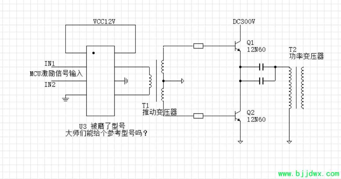

这是一个LLC充电器的部分电路,想知道这个被磨掉型号的集成是什么型号。请大师们帮帮忙,谢谢

找到了,是IR2104
