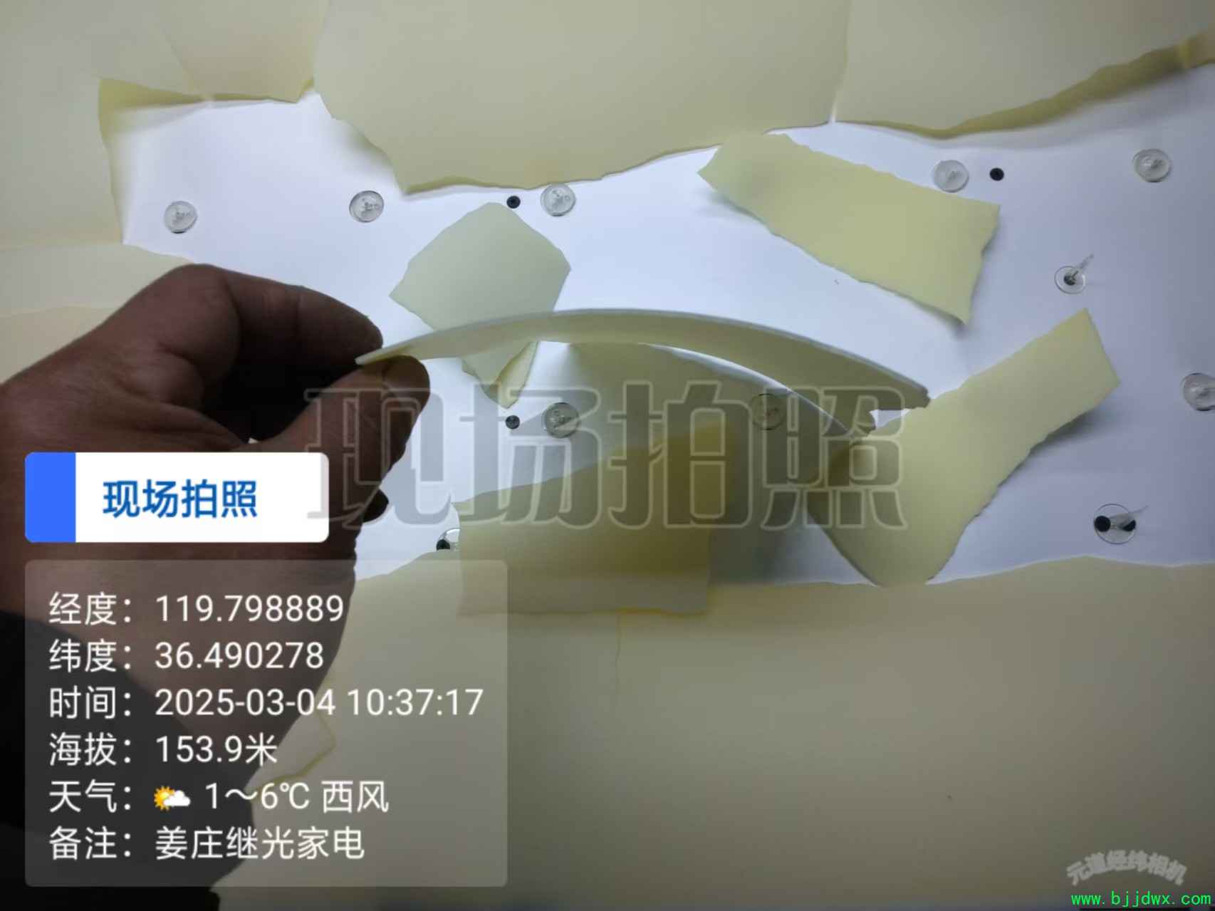

发表于 2025-3-4 17:36 | 显示全部楼层 |阅读模式
看图猜原因

发表于 2025-3-24 13:49 | 显示全部楼层
拆坏的。   原来肯定不这样。

 楼主| 发表于 2025-3-24 20:51 | 显示全部楼层
balance 发表于 2025-3-24 13:49
拆坏的。   原来肯定不这样。
32的?
拆开就这样了,用手拜一下比脆脆饼还脆。

发表于 2025-3-25 00:11 | 显示全部楼层
热脆了

发表于 2025-3-29 14:30 | 显示全部楼层
杂牌机吧......

发表于 2025-4-2 19:23 | 显示全部楼层
应该是杂牌机,正规军不会出现这种现象。

发表于 2025-4-3 12:18 | 显示全部楼层
至少好几年啦, 不坏的话,厂家,商家,维修的吃啥嘛!!!!!!!!!!

发表于 2025-4-5 21:37 | 显示全部楼层
机器应该是杂牌的,品牌的液晶电视背光板应该不会这样的。

发表于 2025-4-23 15:45 | 显示全部楼层
散光板提前老化了。找个同尺寸的看能不能代换一下,不行就找个大尺寸的剪裁一下就行了。
