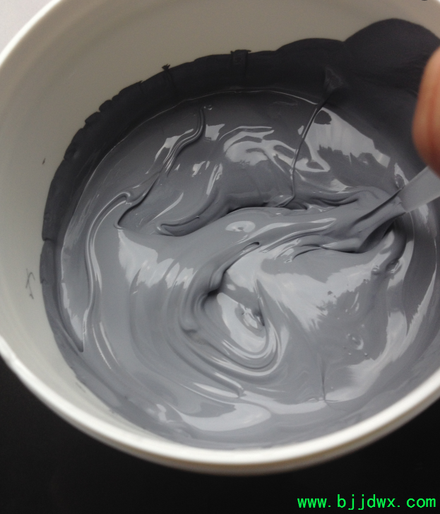

在电子设备散热领域,导热硅胶片和导热硅脂是两种常用材料。如何根据实际需求进行选择?以下从性能、场景和操作维度进行对比分析。
一、核心差异对比
‌特性
‌导热硅胶片
‌导热硅脂
‌形态
固体片状(厚度0.3-10mm
膏状/液态
‌导热系数
1-16 W/m·K
1-5 W/m·K
‌绝缘性
自带绝缘性能
×需配合绝缘材料使用
‌填充缝隙能力
依赖厚度匹配
可填充微小不平整表面
‌使用寿命
8-10年(无物理损伤)
3-5年(易干涸失效)
‌安装难度
即贴即用
需精准涂抹

导热硅脂优先选择:
1‌超精密接触面‌
(如:CPU/GPU与散热器间隙<0.1mm
2&#8204;极限散热需求&#8204;
(超频设备、高功率激光模组)
3&#8204;非平整表面&#8204;
(曲面或微结构散热面)
4&#8204;临时调试场景&#8204;
(需频繁拆卸维护的研发设备)
