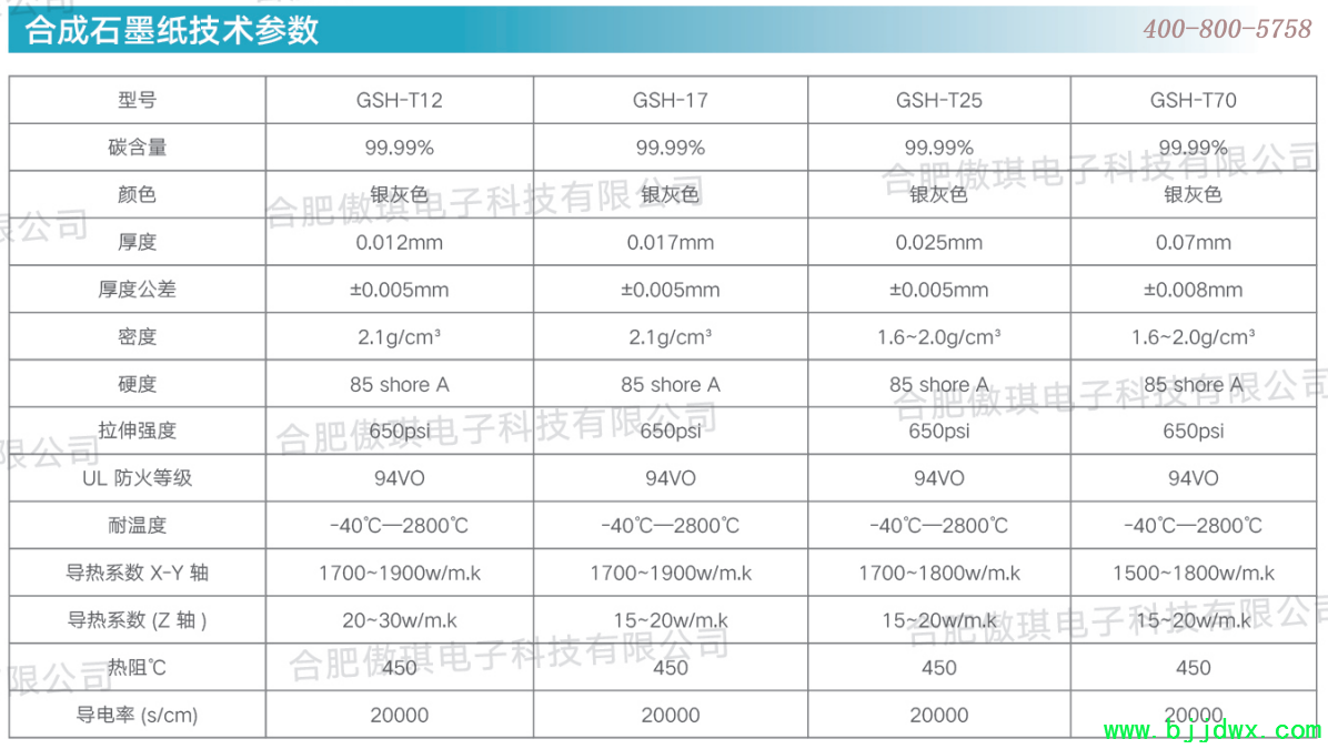

3. 多层复合石墨片
多层复合石墨片通过PI膜基材上沉积的定向石墨层,实现了面内导热系数高达1500W/m·K的卓越性能。合肥傲琪电子的超薄设计(0.025mm)多层复合石墨片,能够显著降低COB封装器件的热点温度,降幅可达18℃。经过500次热循环测试后,该石墨片的剥离强度保持率仍高于95%,确保了长期使用的可靠性。这种石墨片不仅提高了散热效率,还保持了材料的结构稳定性。
