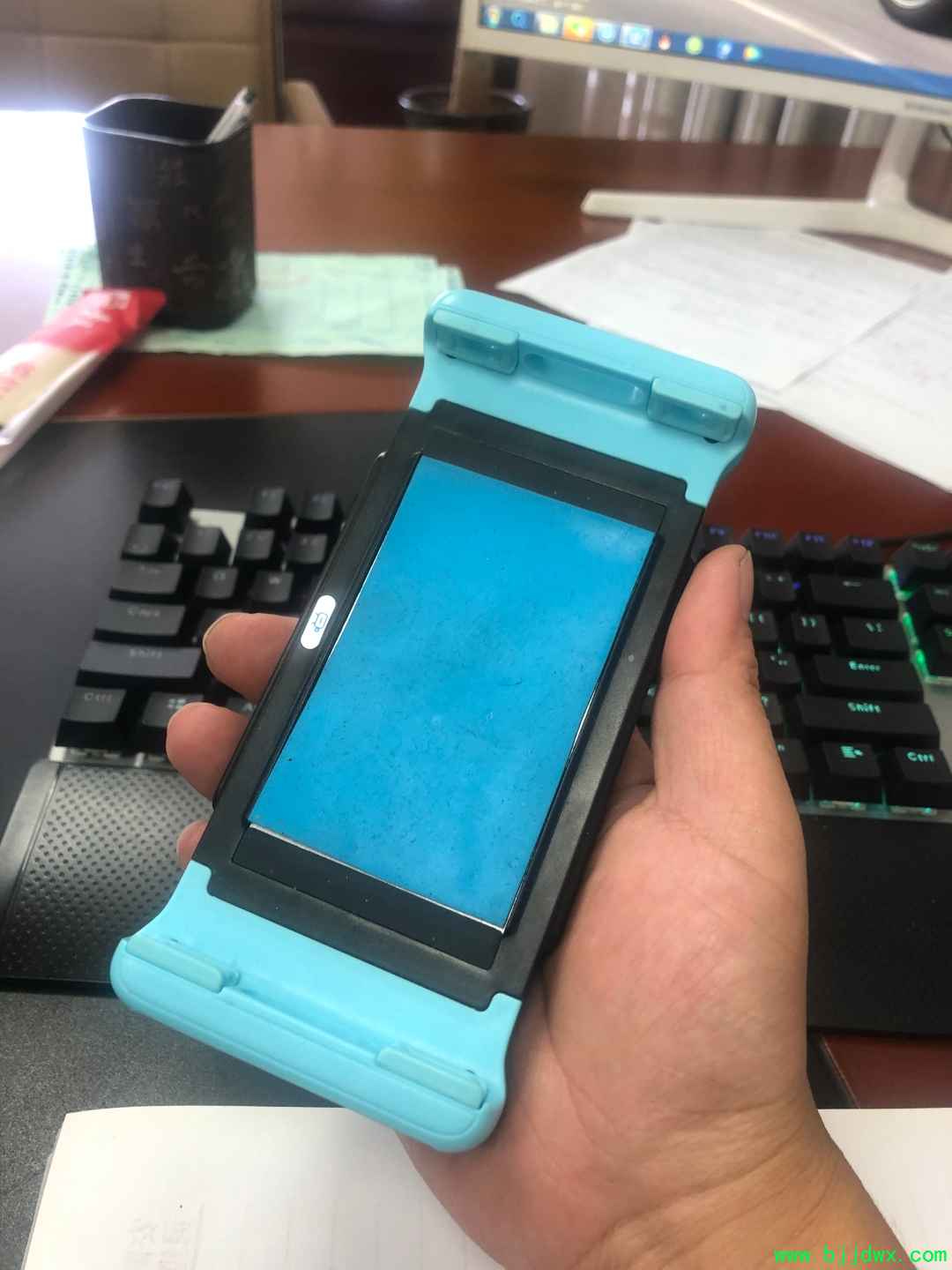

此散热器是大概一年前在某宝购买的,采用风扇+半导体制冷技术,外观如下。
手机直接卡进去即可使用,适配各种尺寸的手机。

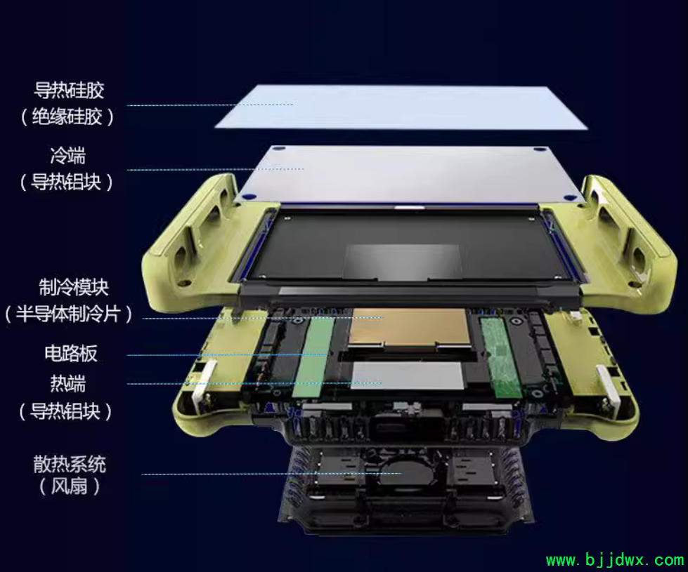

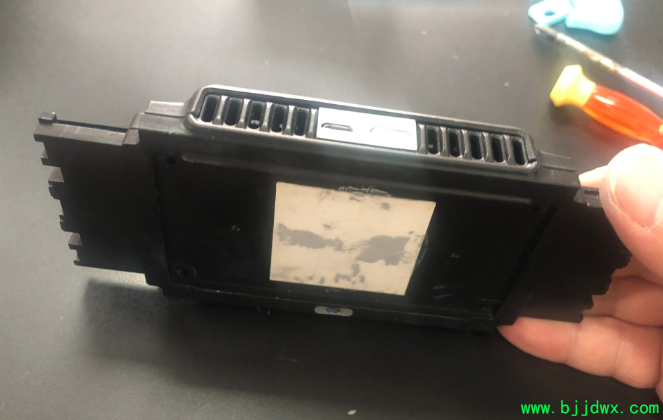

内部结构如下。
准备好拆解所需的工具,如螺丝刀、塑料撬棒、镊子等,就开始拆解了。

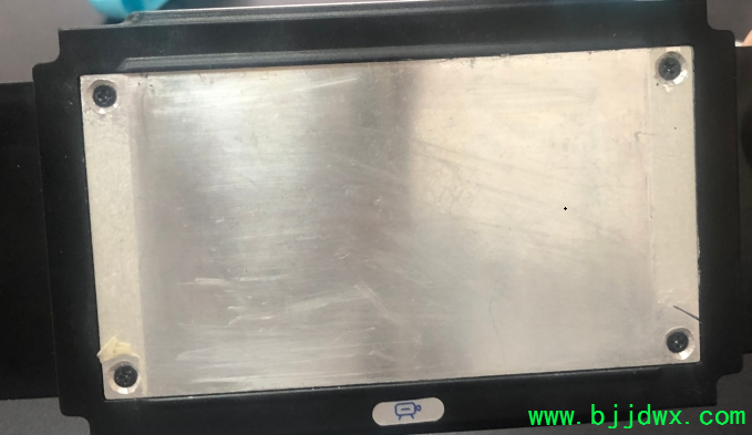

首先把最上面的一层导热硅胶垫撕掉,下面是导热铝块,四角用螺丝固定。

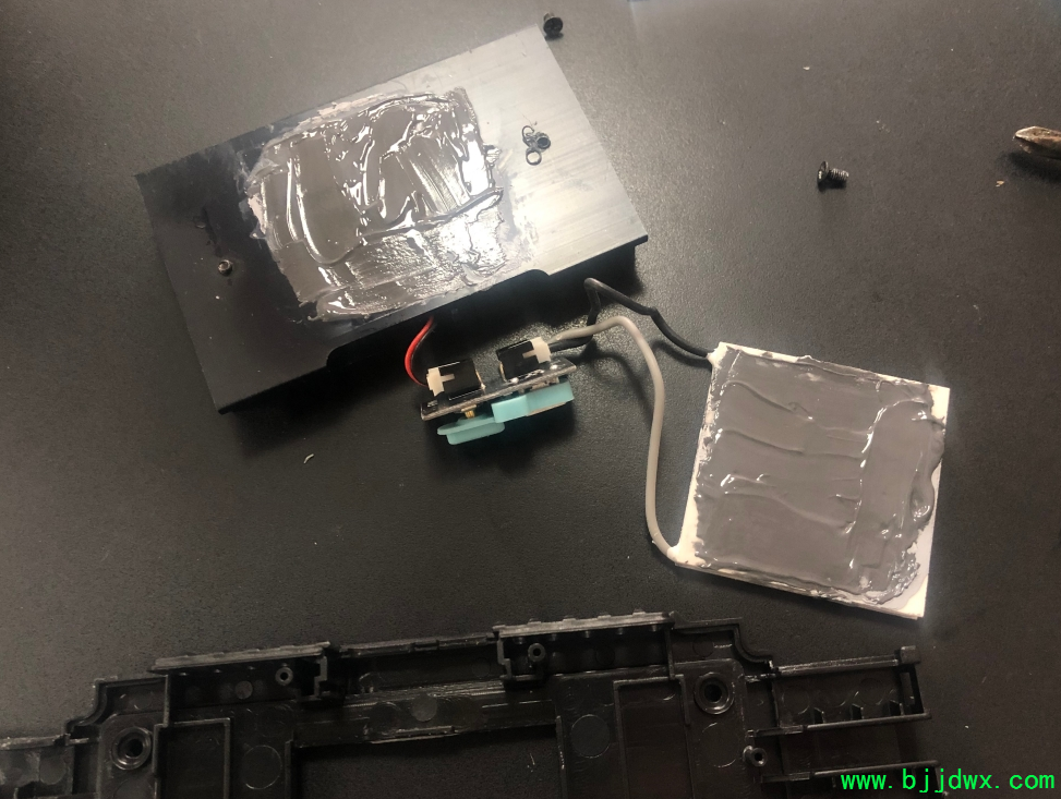

铝片下面是制冷片,两者中间填充导热硅脂,可以看到硅脂已经干燥固化,我们待会给它重新涂抹一层。

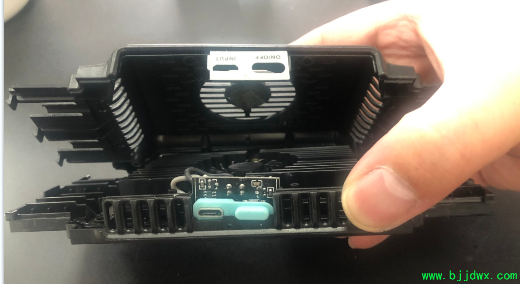

然后把散热器的上盖拆开,里面是风扇,风扇周围设有散热格栅。侧面是充电口及电路板。

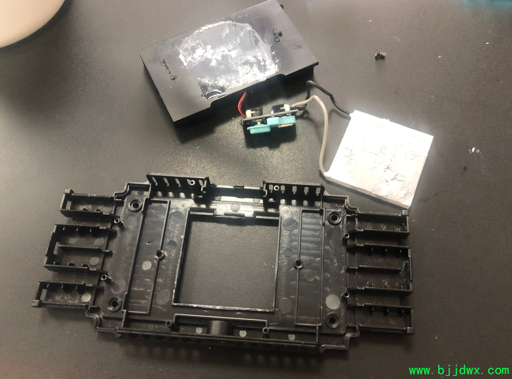

风扇固定在背板上,和制冷片由电路板连接,风扇的背板和制冷片中间也填充了导热硅脂。

我们把固化的硅脂擦掉,表面擦拭干净,拿出之前没用完的硅脂,再重新涂抹一下。
涂抹时注意确保硅脂均匀分布,厚度适中,以充分发挥其热传导性能。
更换导热硅脂后,我们重新组装了散热器并进行了散热效果测试降温效果显著
测试结果显示,更换后的导热硅脂显著提高了散热器的散热效率。具体表现为:在高负载运行状态下,手机背部的温度明显下降,运行稳定性得到提升
