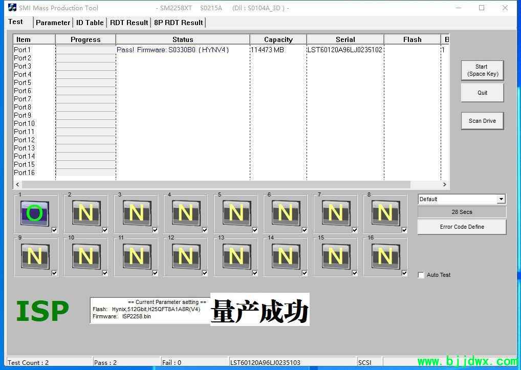

固态硬盘里采用慧荣主控的品牌很多,其中常见的慧荣主控型号有SM2246XT、SM2256K、SM2258XT、SM2259XT、SM2259XT2、SM2259XT3、SM2263XT等等,这些主控的固态硬盘要是坏了,在保质期里的可以返厂维修,如果过保了,我们还是有办法自己修复的,方法就是从量产部落下载量产工具,用量产工具来开卡。
首先要准备一个SATA-USB转接硬盘盒(建议使用ASM1153E/JMS578主控的)。
手中这块是KingDian S400固态硬盘,主控是SM2258XT,闪存丝印是H25QFT8A1A,ID是AD,5E,28,22,10,90(Hynix HY3DV4制程):
拆开固态硬盘,就能看到短接用的那个ROM孔,用镊子短接,如下图所示:
保持短接状态,把固态硬盘用SATA-USB转接硬盘盒连接到电脑,这样电脑识别到的就是进入ROM模式的固态硬盘了。再从量产部落下载量产工具,打开软件,待软件也识别固态硬盘后取消短接。
进入Parameter设定界面,点击右上角Edit Config,输入密码是两个空格,如下图所示设置好:
返回Test开卡界面,点击Start开始,出现Pass就修好了。重新插拔一下固态硬盘,再分区格式化就能用了:
最后说明一下,量产工具我是从量产部落下载的。如果从别的乱七八糟的地方下,基本找不到合适的量产工具,要么设置被人改的乱七八糟,要么程序被病毒感染,要么密码被随意窜改,在此感谢量产部落网。
