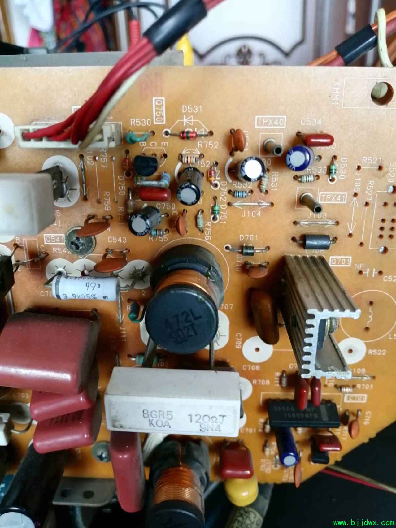

                        一台松下29P20一直收看正常,突然出现光栅一条直线,然后出现三无,电源指示灯亮,怀疑电源电路自动保护

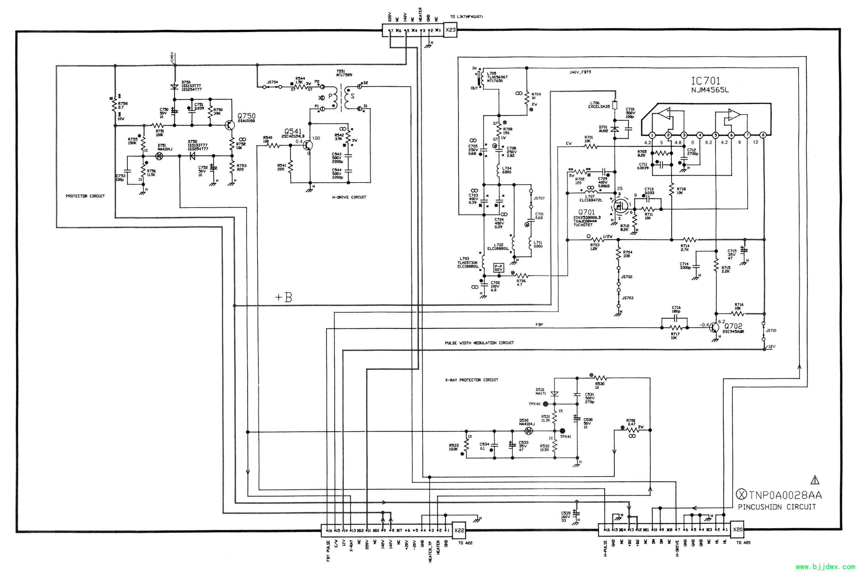

                       接下来检查枕形电路板开机一瞬间+B140V降到40V,检查Q750,Q541,Q702各电位没有问题,拆下测量也是好的,
                 装回去还是开机一条直线,干脆准备一个一个换,首先换上Q750,开机好了。
  枕形电路图
