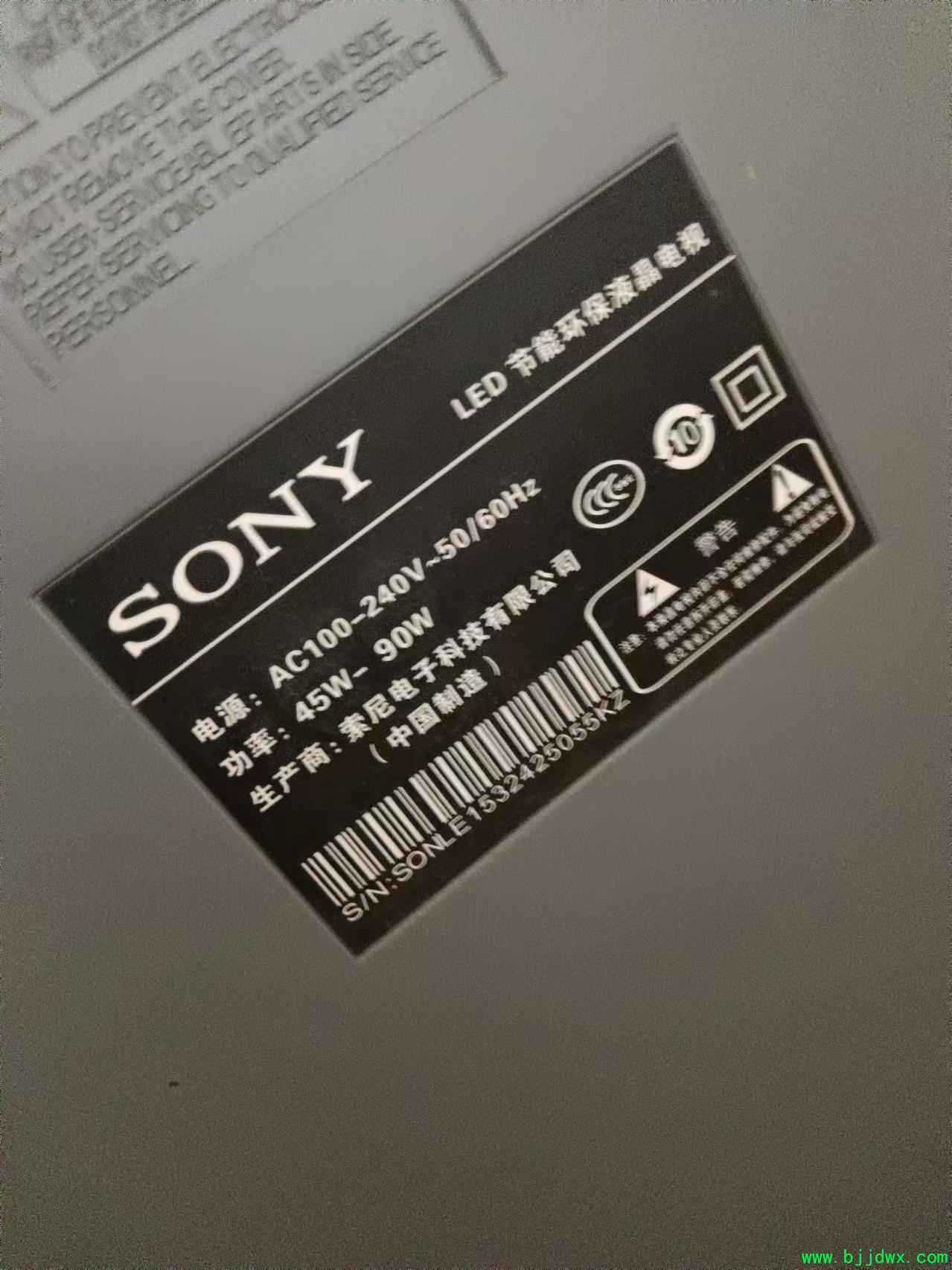

[attachimg]916000    自家一台索尼国内组装LED彩电最近出现自动关机现象,此时需断开交流电源用遥控器才能打开电视,但看几分钟又自动关机。经查无12V5V3.3V电压,APF400V也无电压,估计是APF电路有问题。奇怪的是此机的120uf450V电解电容是接在300V镇流电源之后,APF400V电源直接在给背光灯供电的变压器上,查电路APF是由两个贴片塲效因管产生的400V电压。量这两个塲效因管好像有一只管BE极间阻值偏小,是不是此原因还望同行高手指点为感。下付此版实物图:
