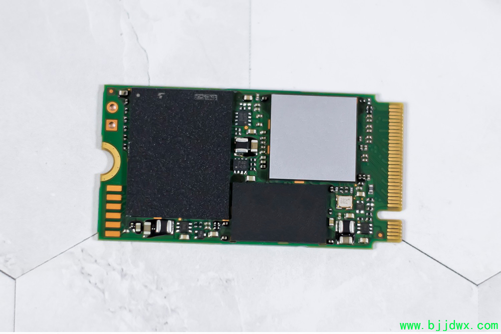

一、什么是主控
主控本质上是一颗处理器,承担着指挥、协作和运算的作用。对于固态硬盘(SSD)来说,一款主控芯片的好坏直接决定了固态硬盘的实际使用体验和寿命,而不同架构、核心/晶体管数量的多少、频率的高低都关乎主控的性能表现。国内固态硬盘常用,且有量产工具流出的主控厂商包括慧荣、群联、点序、英韧、得一微、瑞昱、联芸、国科、华澜微等等。
二、什么是固件
设备固件(Firmware)是硬件和软件之间的沟通桥梁。对于固态硬盘,主控和闪存构成固态硬盘的肉体,而固件则赋予其灵魂。固件是可以升级的,能够为固态硬盘带来性能、兼容性和稳定性提升。固态硬盘的固件通常存储于主控内的一小块非易失性存储空间中,固件在固态硬盘断电后不会丢失,每次通电初始化时都需要加载固件。
三、什么是开卡
固态硬盘开卡也叫量产(Mass production),即批量生产,通过量产工具(或叫开卡软件)把固件写入固态硬盘主控, 从而使电脑能正确识别固态硬盘的容量、格式、厂商等等相关信息。如果固态硬盘出现不认盘、无法分区、无法格式化、反应慢等故障,就需要使用量产工具重新写入固件,基本可以修复90%以上的故障问题。
四、从哪下载量产工具
每个主控需要用各自对应的量产工具,不同的量产工具支持的闪存颗粒也有差异,因此要根据固态硬盘实际的主控型号、闪存制程下载量产工具,目前比较推荐的量产工具下载网站是量产部落,软件比较全面、专业,可以说是量产工具一站式下载平台。需要注意的是,重新开卡会导致数据丢失,且无法恢复,所以有数据的要提前备份!
