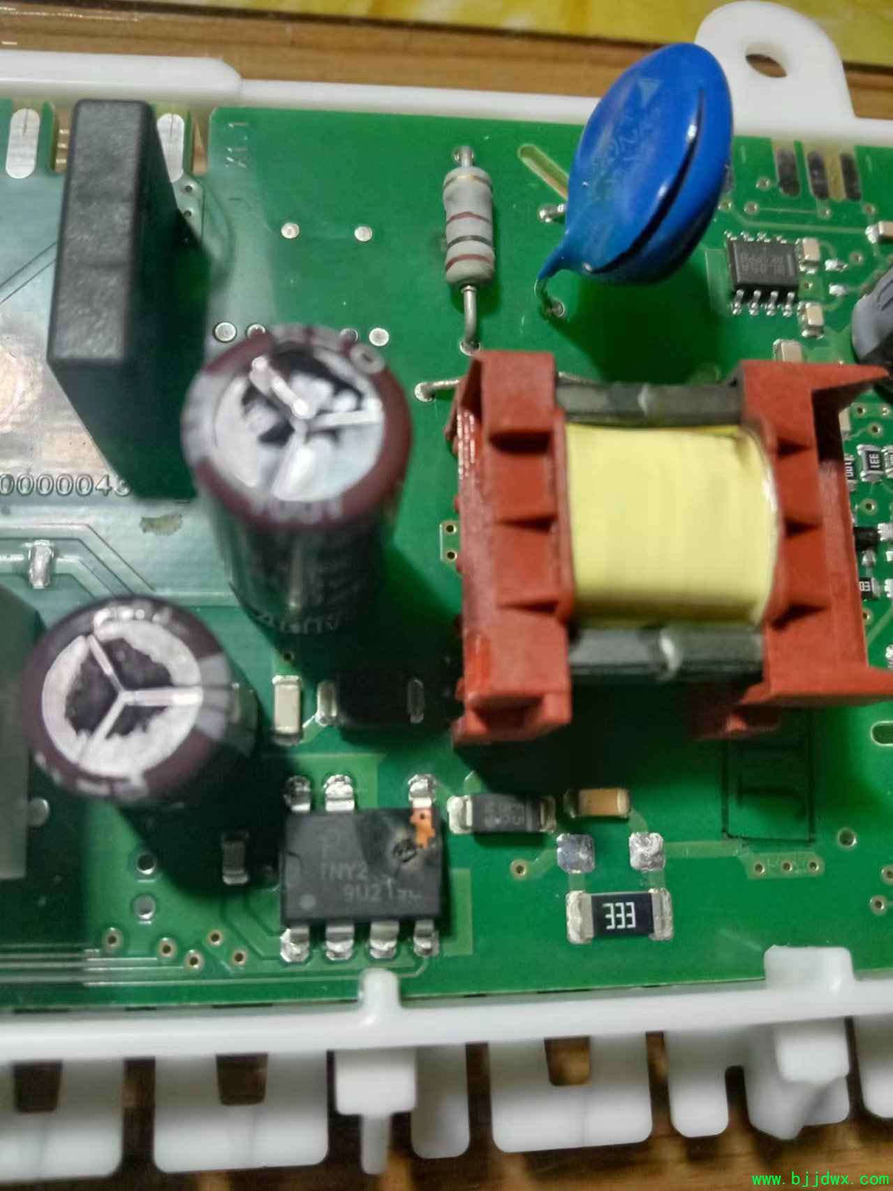

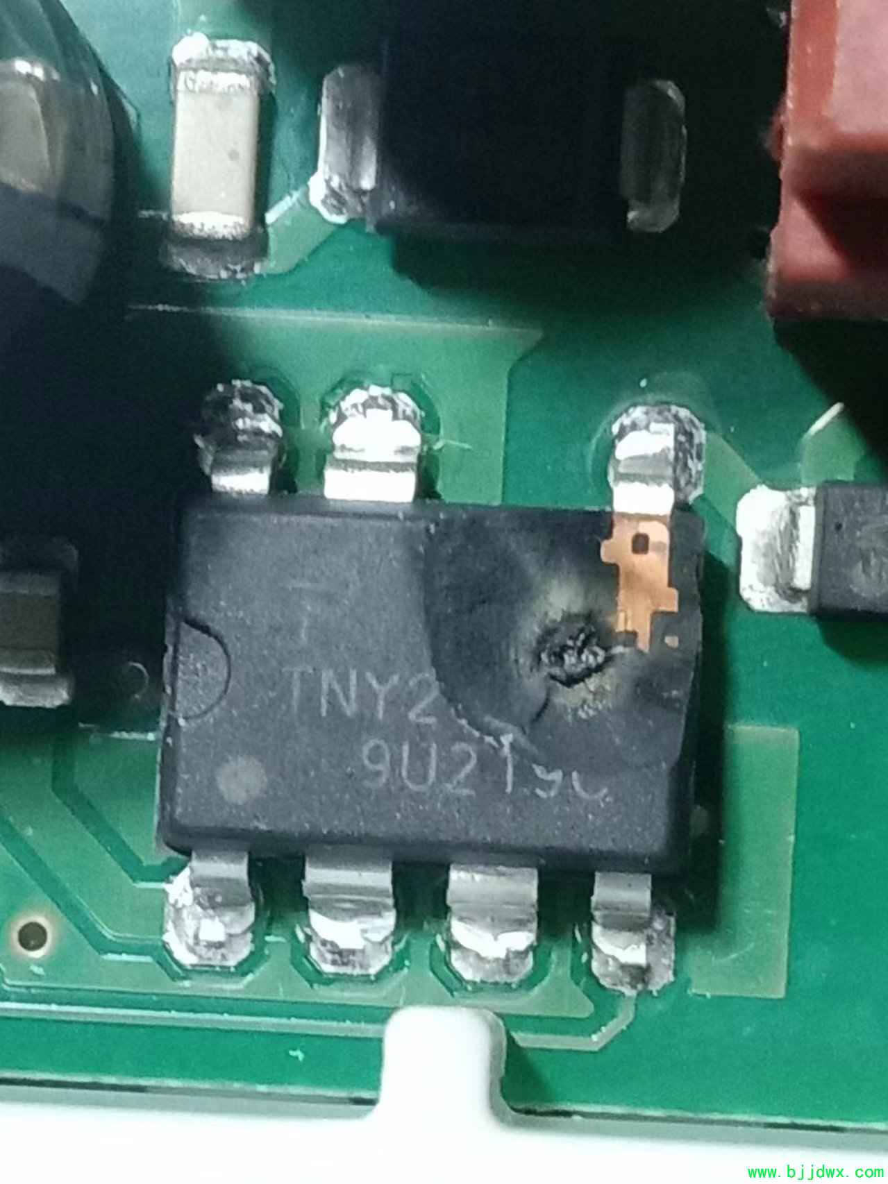

请问一下,这块西门子冰箱电脑板7脚芯片是什么型号的?

有点像TNY26X系列。你再跑一下电路对比一下。TNY266功率10W,267功率13W,268功率16W。可以选大一点的TNY268。网上有卖。不过,故障肯定不只是它坏。

TNY26叉系列
