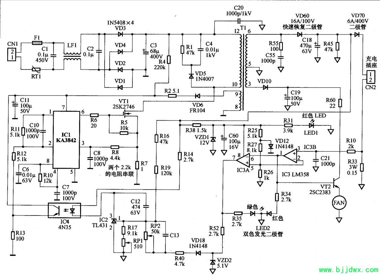

老师,您好!请问一下,3842+358的48V充电器改12V电瓶充电器后,输出空载电压14.8V,通电,红绿灯都亮,接上电瓶,两个灯还是同时亮。充电电流仅有0.1A。要如何改转灯电路,才能使它一接上电瓶(电瓶是60A的),就只亮红灯。进入恒流充电状态。谢谢!

电压太低了,导致充电电流不大
或电池失效,不能通过大电流充电

原来从300V降到大约48V,比值为6.25,现在从60V降到大约12V,比值为5,两比值相差1.25倍,按理说,不会只有0.X的电流。这种情况,需要改的地方比较多。楼主没有说他已经改了哪些地方,只能由他去参考相关技改方案。电池失效会出现所述现象。

不考虑电池因素,就该充电器而言,如果图简便可以更改电流取样电阻的阻值。如果阻值变大,则反馈电压升高,就会延迟进入涓流预充电状态。但这样一来,一是会使局部发热增加,另外,电阻的功率也需增加,这是不利的一面。如果不改变电流取样电阻R33的阻值,那么还可以改变比较器的基准电压。具体如何改变,需要你懂得该充电器的基本工作原理。这个充电器电路结构比较简单,是最简单的充电器。如果你对其工作原理不清楚,可以去网上搜索一下。

但是,你要注意原来12V的那一组供电现在电压是多少,因为,电压是成比例下降的。原来电路在220V交流供电时该路是12V,现在60V直流供电的话,可能只有2V左右了。供电太低了,可能会影响基准电压。,进而造成转换故障。

注意:1)原来给风扇供电的那一路。原来电路在220V交流供电时该路是12V左右,现在60V直流供电的话,可能只有2V左右了。供电太低了,可能推动不了风扇,造成散热问题。 2)基准电压那一路:该电压取自主输出电路,通过稳压管VZD1(+12V)的稳压给358供电以及给相关指示LED供电,并通过VD12(1N4148)的稳压后再通过R27与R26分压提供基准电压。在输出为48V的时候,这些都没有问题,改了以后,在充电开始的时候(电瓶电压低于12V时),可能输出电压都没有12V,稳压管的稳压作用可能丧失,进而使358工作不稳,以及基准电压误差,造成异常现象。你可以在网上找一个12V的充电器的电路图参考一下。

是电瓶的问题,原因是电瓶已经满电了,我用灯泡放电到10.8V,就能只亮红灯正常充电了。

所以维修时首先要排除简单问题。修充电器首先应当排除电瓶问题。修家电应当先排除供电、电线这类简单的故障。
但我前面的建议你还是要考虑一下。现在是冬季,风扇不转没问题,到了夏天,风扇不转很快就会炸管。这是其一。当电瓶电压低于12V时,12V稳压管不会工作,那给358的供电就是不稳定的供电,其输出也是不稳定的,看似能充电了,但电源质量不好。
