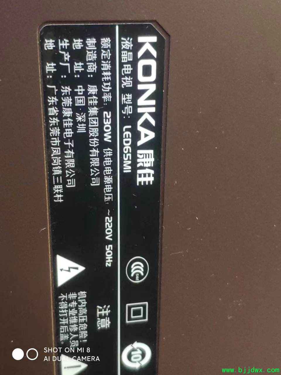

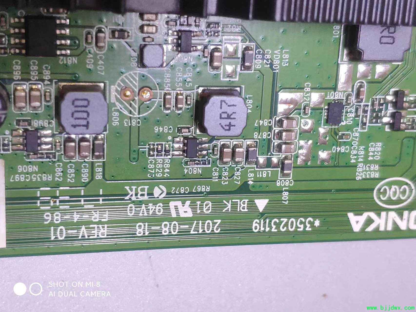

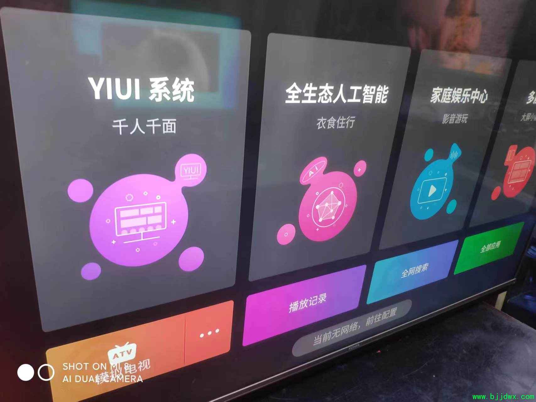

康佳LED65MI无图像,有背光,有声音。后来检查逻辑板供电是好的,VGH28v没有问题,VGL-5V,分别断开逻辑板去屏幕排线,一边白屏一边暗屏幕【后来好了也试过,还是一样的】,检查逻辑板到主板数据线,测试电压,几乎没有,对屏线反复清洗,最后确定屏线每根接触良好,还是没有图像,于是判断逻辑板一坏了,于是网购了两张逻辑板,卖家确定是试好了发货,结果拿回来还是一样的,当时买逻辑板是因为测试VGL-5V,觉得不正常,结果买回来的还是一样的,于是觉得屏幕可能坏了,但是心有不甘。于是又找来一根屏线换了,只是这根屏线,接主板那边要窄一点点,安装不好就要错位,后来装上去,万用表测试没有错位,开机发现屏幕出现竖条,不明显,但是感觉逻辑板工作了,原来现象就像逻辑板没有工作一样,这种现象感觉是屏线接触不好,后来处理了,还是不行。于是每根线测试通断,都导通良好,后来插上去居然好了,后来是好的情况下,对这根线处理,心想清理干净些,没有想到把线搞坏了,这时候我又把原机线装上去试【线没有做任何处理,之前处理过主板插座】,电视机居然好了,后来主板这边我没有动过,逻辑板那边插拔过多次,没有问题,这下感觉完全确定是清理过主板插座结果,昨天放了半天,没有任何问题。没有想到今天开机,故障依旧。心想是不是还是屏线接触不好,后来反复清洗多次,而且对每一根线接触电阻测试,都是接触良好,而且通断没有任何问题,还是无法显示图像,有点蒙了。上午修电视买灯条,还未到,不忙,又来。这下我通过出现图像之前的过程,我是在处理主板插座,测试排线,后来好了,于是查主板,感觉主板电源芯片电压都是好的,只是有一个1.1V,当时以为不正确,但是因为没有正确数据,暂且放弃怀疑【后来电视机好了,电压没有变化,确定那是正确的】,于是去测试主板去逻辑板数据线电压,发现有一个电压,电阻一边是3V左右,一边是0V,以为是短路,结果去掉逻辑板插排,电阻那边还是没有电压,但是它旁边一个和它类似线路,电阻两边电压差不多,在线测试电阻差不多,以为在线电阻不准确,结果断开这两个电阻,阻值完全一样,结果恢复电阻,测试没有电压那个电阻另外一边还是没有电压,这时候逻辑板那边排线没有插上去,于是准备插上去测试电压。于是插上去测试电压,结果还是没有,但是这时候电视机出现画面了,这下我就不知道,为啥电视机突然好了,我方佛觉得昨天也是逻辑板那边没有插线,开了一下电视机,后来插上排线就好了,这下我就不知道是风枪加热了插件位置还是去掉逻辑板去主板排线开了一下电视机好的,只有等到明天坏了,我再来试了,反正今天应该不会出问题了。

电视机后来一直没有出现问题了,于是就让用户拿去了,到底问题在哪里?确实不好分析,屏幕出现暗屏幕时候【无论正常还是不正常】,它的右小角,都有一部分暗红区,有图像看不出来,还有就是没有图像时候,我分别屏幕过左右两边,电视机都出现一边白屏,一边暗屏幕,有图像时候我也这样做了,结果故障现象还是一样的。
