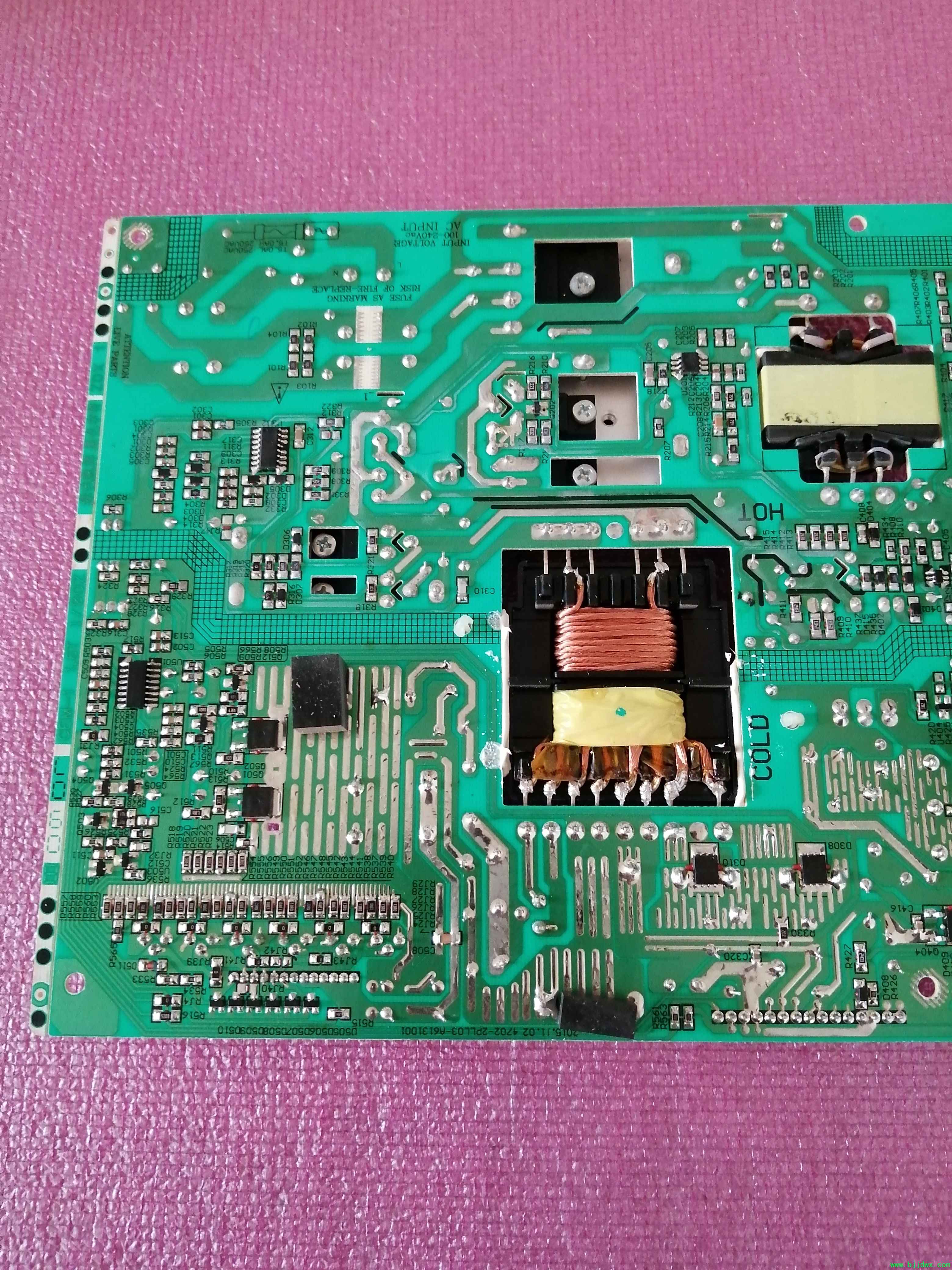

一台松下TH-49CX780C液晶彩电指示灯不亮不通电,检查C210滤波电容两端有310V电压,PFC输出电压为310V,表明PFC电路没有工作,5V.12V电压为0v,因为没有该机图纸不知道故障在哪部分电路,哪位师傅有这张电源图纸麻烦您给发一张,谢谢。注; 该机是电源+背光二合一的,是国产的松下牌

版号:KTC-4702-2PLL03-A6131D01-200W

去找K-PL-03L的电路图,国产的有这个电路,还有查一下PFC的外围贴片大电阻!

谢谢6楼师傅,没修好换板了
