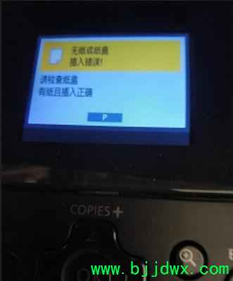

又一台佳能CP910提示无纸或纸盒插入错误分享,查纸盒传感器很好,查排线联接主板无问题,在纸盒顶传感器处贴几层胶布(如图)故障排除!
