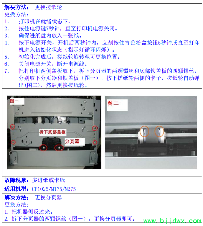

HP CP1025彩机 分页器/搓纸轮按钮按几下方便拆装

操作说明书上面的?谢谢分享!
