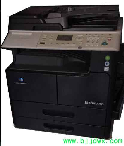

请问你们怎样复印书本?有的老书很厚,纸张又薄,纸张A5纸大,不好拆散,用普通复印机你们怎样复印?

很高兴在这里又遇见你。你一定要用复印机又不想拆书的话,可以在书本四周位置用比较厚的白纸围起来(平铺在底板上),以防止边上漏光出现黑色的边框,既不美观又浪费墨粉。当然,深处的图像肯定会变形。

谢谢师傅回复!我修理带开复印店,有些客户经常拿一些老书买不到的书来叫我帮印,页数二三十页少的好印,有的书厚几千页书厚度在3公分以上的我就印不了,这些书都是借来印的不能拆,买不到的,纸张又薄,不知网上师傅有什么好的方法复印!

这种情况,需要向客户多收取费用。想要复印质量好一点,可以用手机的扫描王,将手机用固定支架固定好,利用手机摄像头景深大的特点,兼顾边缘处的清晰度。特别讲究的话,再用其它图像修复软件修正变形。最后再打印出来。

用扫描仪提取,再打印出来,可能效果会好些,扫描仪会好操作一些

活多的话可以买个手持扫描仪

拆,用扫描仪制成PDF,然后将纸张送去废品站卖掉赚钱
