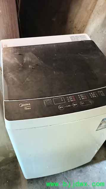

请教下大家思路,离合器换了,主板换了,电机换了,然而最后是能洗衣服,最后不能脱水,感谢大家来指点下思路,谢谢

发表于 2023-10-19 23:49 | 显示全部楼层
门盖switch

 楼主| 发表于 2023-10-20 16:23 | 显示全部楼层
感谢大家指点,门盖开关万用表测量正常的,脱水时,牵引器拉开后开始排水,排水正常,波轮转,外桶不转,电机方向的话,从上面看,应该是顺时针,请大家说下思路,电容容量正常,感觉电机转速是没问题的,水位传感器也换了,

发表于 2023-10-20 22:39 | 显示全部楼层
底部离合装置

 楼主| 发表于 2023-10-21 03:12 | 显示全部楼层
怎么测试牵引器是否到位

发表于 2023-10-23 09:36 | 显示全部楼层
离合器没有转换到位,调节离合器,或者更换牵引绳短一点的牵引器

 楼主| 发表于 2023-10-25 20:04 | 显示全部楼层
感谢大家热心指点,今天抽时间仔细检查了下,电机确实换过了,貌似没经我手换,电容绕组接错了,我把先全部调整了下,现在脱水洗涤都正常了,但是感觉在脱水时手动关停的时候,桶会哐当一下,很大的声音,感觉像是电机急停的时候刹车没拉紧的样子,请教下这怎么整,

 楼主| 发表于 2023-10-25 20:05 | 显示全部楼层
uneye 发表于 2023-10-23 22:15
https://haokan.baidu.com/v?pd=wisenatural&vid=5637003710549213400
感谢,仔细看了下您的视频,算是把离合这块儿整明白了,

发表于 2023-11-2 13:42 | 显示全部楼层
像这样的问题应该你维修的洗衣机不多,这个问题一般是出现在换了离合器后,或者是洗衣机所在的环境不好离合器老化,还有就是牵引器一步步慢慢排查

发表于 2023-11-2 19:06 | 显示全部楼层
换过电机,或电脑板造成的,仔细查一下,就会明白回事的

 楼主| 发表于 2023-11-4 07:09 | 显示全部楼层
电机和电脑板都不知道换过几手了,现在凑合能用,就是手动停机的时候哐当下,自动甩干停机正常,也就无所谓了,没弄明白哪里问题,
