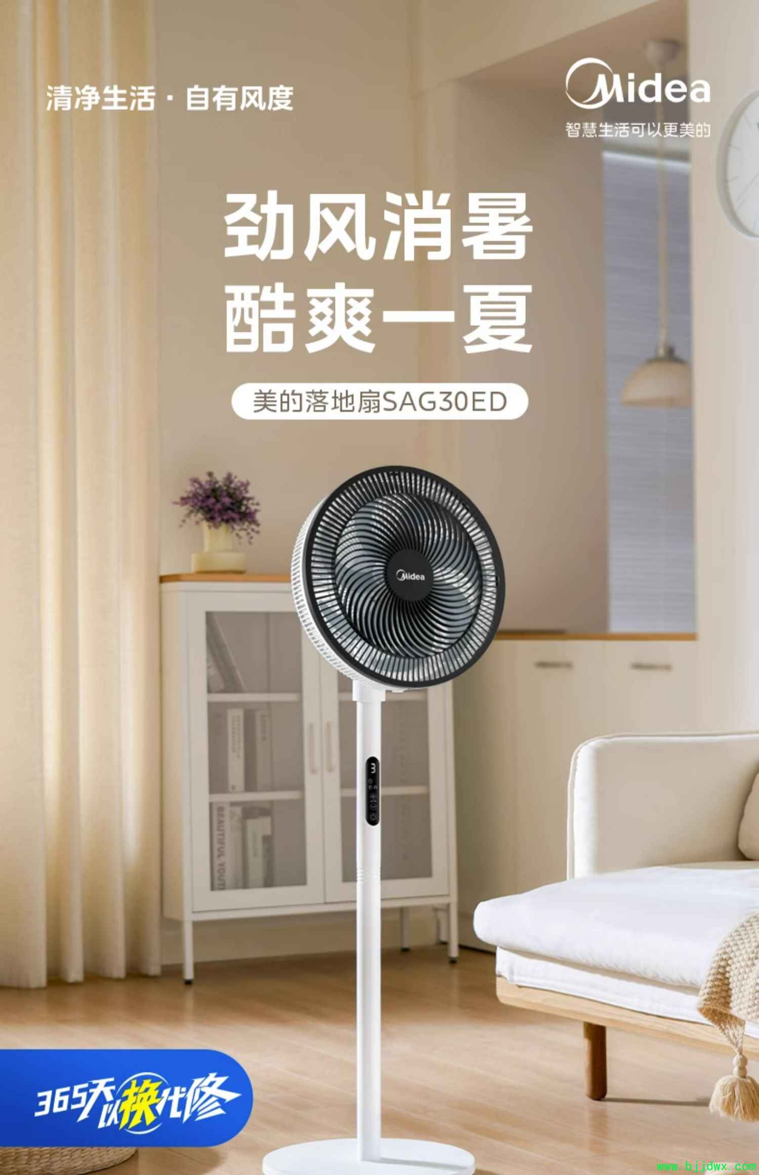

各位师傅,我家的这个电风扇时好时坏,可能是里面接触不好。我不是维修师傅,我就想自己拆开来看看,但不知道这个显示屏怎么拆开来,有懂的吗,请指教,谢谢。

用铁片把前面那块黑色塑料撬开即可

用拆手机的撬片将外面的黑色塑料罩板撬开。不怕破相的话用小一字螺丝刀撬下来。但撬的时候得留意一下,看看是卡进去的还是胶上的。一般是卡上去的比较多。是卡的就继续撬,不是的话可以用热风枪吹一会儿再撬。
