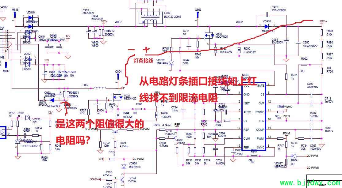

海信LED48EC280JD灯条负极限流电阻在那里?师傅说更换灯条后把灯条负极限流电阻两个中去掉一个,灯条换好了,可就找不到那两电阻,请师傅指点!

R994  R989

根据芯片来查。2脚电流设定,5脚电流反馈。师傅可能是根据经验说的其它机器型号。可以查芯片的数据手册,看其控制原理再下手。
