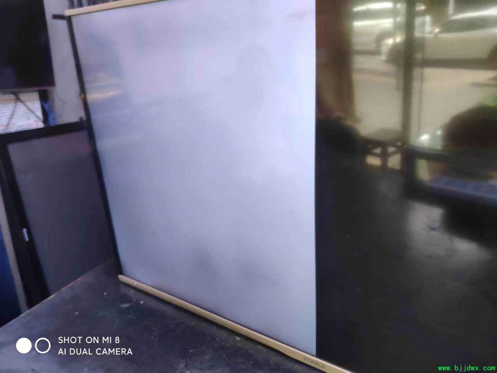

康佳LED49G9200U图像上下有规律跳动,又是老子理论,先怀疑右边,分别断开左右逻辑板去屏幕排线,出现图片现象,后来隔离屏幕右边逻辑板去边板记号那节,电视机修复。

电视机用了几天,用户来电话说屏幕非常暗淡,结果上门去看了一下,确实如此,后来电视机拉回门市又少隔离几根线好了,但愿这回应该长久使用了。
