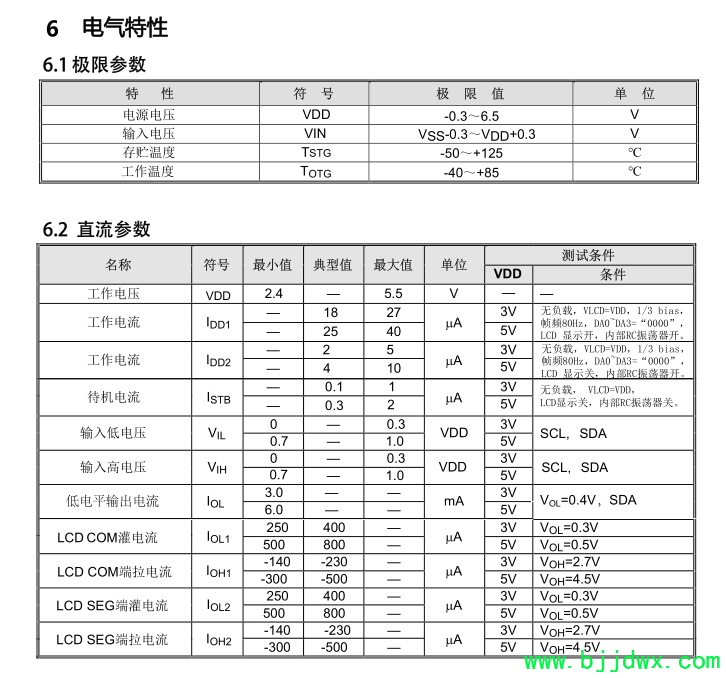

型号:VK2C21G 品牌:永嘉微电/VINKA 封装形式: COG(绑定玻璃用) KPP2698 VK2C21G概述:
VK2C21G是一个点阵式存储映射的LCD驱动器,可支持最大80点(20SEGx4COM)或者最大128点(16SEGx8COM)的LCD屏。单片机可通过I2C接口配置显示参数和读写显示数据,也可通过指令进入省电模式。其高抗干扰,低功耗的特性适用于水电气表以及工控仪表类应用。 特点: • 工作电压 2.4-5.5V • 内置32 kHz RC振荡器 • 偏置电压(BIAS)可配置为1/3、1/4 • COM周期(DUTY)可配置为1/4、1/8 • 内置显示RAM为20x4位、16x8位 • 帧频可配置为80Hz、160Hz • 省电模式(通过关显示和关振荡器进入) • I2C通信接口 • 显示模式20x4、16x8 • 3种显示整体闪烁频率 • 软件配置LCD显示参数 • 读写显示数据地址自动加1 • VLCD脚提供LCD驱动电压源(<VDD) • 内置16级LCD驱动电压调整电路 • 内置上电复位电路(POR) • 低功耗、高抗干扰 • 封装 DICE(邦定COB)/COG(绑定玻璃用) 型号:VK1C21G 品牌:永嘉微电/VINKA 封装形式: COG(绑定玻璃用)
VK1C21G概述:
VK1C21G是一个点阵式存储映射的LCD驱动器,可支持最大128点(32SEGx4COM)的LCD屏,也支持2COM和3COM的LCD屏。单片机可通过3/4个通信脚配置显示参数和发送显示数据,也可通过指令进入省电模式。具备高抗干扰,显示效果好,静电耐压高等优良特性,可替代市面上大部分LCD驱动芯片。
特点: • 工作电压 2.4-5.2V • 内置256 kHz RC振荡器(上电默认) • 可外接32.768kHz晶体振荡器(OSCO,OSCI) • 可外接时钟源(OSCI) • 偏置电压(BIAS)可配置为1/2、1/3 • COM周期(DUTY)可配置为1/2、1/3、1/4 • 内置显示RAM为32x4位 • 帧频为80Hz • 蜂鸣器频率可配置为2kHz、4kHz • 省电模式(通过关显示和关振荡器进入) • 时基和看门狗共用1个时钟源,可配置8种频率 • 时基或看门狗溢出信号输出脚为/IRQ脚 (开漏) • 3/4线串行接口 • 软件配置LCD显示参数 • 写命令和读写数据2种命令格式 • 读写显示数据地址自动加1 • 3种显示数据的访问方式 • 高抗干扰 • VLCD脚提供LCD驱动电压(<VDD) • 封装 DICE COG 高抗干扰LCD驱动IC | IC型号 | 电源电压 | 最大SEG x COM | LCD电压 | 偏置电压 | 占空比 | 通讯接口 | 封装 | | VK1C21A | 2.4V~5.2V | 32×4 | ≤VDD | 1/2,1/3 | 1/2,1/3,1/4 | 3线/4线 | SSOP48 | | VK1C21B | 2.4V~5.2V | 32×4 | ≤VDD | 1/2,1/3 | 1/2,1/3,1/4 | 3线/4线 | LQFP48 | | VK1C21C | 2.4V~5.2V | 32×4 | ≤VDD | 1/2,1/3 | 1/2,1/3,1/4 | 3线 | LQFP44 | | VK1C21D | 2.4V~5.2V | 18×4 | ≤VDD | 1/2,1/3 | 1/2,1/3,1/4 | 3线 | SOP28 | | VK1C21DA | 2.4V~5.2V | 18×4 | ≤VDD | 1/2,1/3 | 1/2,1/3,1/4 | 3线 | SSOP28 | | VK1C21E | 2.4V~5.2V | 14×4 | ≤VDD | 1/2,1/3 | 1/2,1/3,1/4 | 3线 | SOP24 | | VK1C21EA | 2.4V~5.2V | 14×4 | ≤VDD | 1/2,1/3 | 1/2,1/3,1/4 | 3线 | SSOP24 | | VK2C21A | 2.4V~5.5V | 20×4,16×8 | ≤VDD | 1/3,1/4 | 1/4,1/8 | I2C | SOP-28 | | VK2C21AA | 2.4V~5.5V | 20×4,16×8 | ≤VDD | 1/3,1/4 | 1/4,1/8 | I2C | SSOP28 | | VK2C21B | 2.4V~5.5V | 16×4,12×8 | ≤VDD | 1/3,1/4 | 1/4,1/8 | I2C | SOP-24 | | VK2C21BA | 2.4V~5.5V | 16×4,12×8 | ≤VDD | 1/3,1/4 | 1/4,1/8 | I2C | SSOP24 | | VK2C21C | 2.4V~5.5V | 12×4,8×8 | ≤VDD | 1/3,1/4 | 1/4,1/8 | I2C | SOP-20 | | VK2C21D | 2.4V~5.5V | 8×4,4×8 | ≤VDD | 1/3,1/4 | 1/4,1/8 | I2C | NSOP-16 | | VK2C22A | 2.4V~5.5V | 44×4 | ≤VDD | 1/2,1/3 | 1/4 | I2C | LQFP-52 | | VK2C22B | 2.4V~5.5V | 40×4 | ≤VDD | 1/2,1/3 | 1/4 | I2C | LQFP-48 | | VK2C23A | 2.4V~5.5V | 56×4,52×8 | 2.4V~5.5V | 1/3,1/4 | 1/4,1/8 | I2C | LQFP-64 | | VK2C23B | 2.4V~5.5V | 36×8 | 2.4V~5.5V | 1/3,1/4 | 1/8 | I2C | LQFP-48 | | VK2C24A | 2.4V~5.5V | 72×4,68×8 | 2.4V~5.5V | 1/3,1/4,1/5 | 1/4,1/8,1/16 | I2C | LQFP-80 | | | 60×16 | | VK2C24B | 2.4V~5.5V | 56×4,52×8 | 2.4V~5.5V | 1/3,1/4,1/5 | 1/4,1/8,1/16 | I2C | LQFP-64 | | | 44×16 | | VK1C21G | 2.4V~5.2V | 32×4 | ≤VDD | 1/2,1/3 | 1/2,1/3,1/4 | 3线/4线 | COG | | VK2C21G | 2.4V~5.5V | 20×4,16×8 | ≤VDD | 1/3,1/4 | 1/4,1/8 | I2C | COG | | VK2C22G | 2.4V~5.5V | 44×4 | ≤VDD | 1/2,1/3 | 1/4 | I2C | COG | | VK2C23G | 2.4V~5.5V | 36×8 | 2.4V~5.5V | 1/3,1/4 | 1/4,1/8 | I2C | COG | | VK2C24G | 2.4V~5.5V | 72×4,68×8,60×16 | 2.4V~5.5V | 1/3,1/4,1/5 | 1/4,1/8,1/16 | I2C | COG | |
超低功耗LCD驱动IC | IC型号 | 电源电压 | 最大SEG x COM | LCD电压 | 偏置电压 | 占空比 | 内置OSC | 通讯接口 | 封装 | VKL060 | 2.5V~5.5V | 15×4 | ≤VDD | 1/2,1/3 | 1/4 | √ | I2C | SSOP-24 | VKL076 | 2.5V~5.5V | 19×4 | ≤VDD | 1/2,1/3 | 1/4 | √ | I2C | SSOP28 | VKL128 | 2.5V~5.5V | 32×4 | ≤VDD | 1/2,1/3 | 1/4 | √ | I2C | LQFP-44 | VKL144A | 2.5V~5.5V | 36×4 | ≤VDD | 1/2,1/3 | 1/4 | √ | I2C | TSSOP-48 | VKL144B | 2.5V~5.5V | 36×4 | ≤VDD | 1/2,1/3 | 1/4 | √ | I2C | QFN-48L | 静态显示LCD驱动IC | IC型号 | 电源电压 | 最大SEG x COM | LCD电压 | 偏置电压 | 占空比 | 内置OSC | 通讯接口 | 封装 | VKS118 | 2.4V~5.2V | 118×2 | ≤VDD | -- | 1 | √ | 4线 | LQFP-128 | VKS232 | 2.4V~5.2V | 116×2 | ≤VDD | 1/1,1/2 | 1 | √ | 4线 | LQFP-128 |
