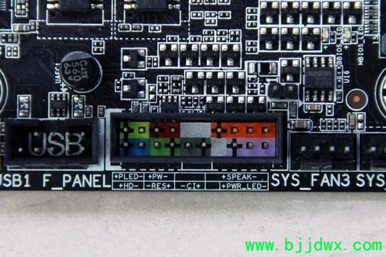

如果你使用的是小尺寸机箱,跳线的布线可能会成为一个棘手的问题。
应该先连接好跳线线材,然后再安装显卡,以确保有足够的空间进行线材的布线。

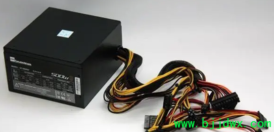

同时,在选择电源时一定要优先考虑品牌货。避免使用到那些缩水的电源,因为它们在内部设计和制造过程中常常采用劣质材料和降低成本的偷工减料,不仅硬件容易损坏,还会引发火灾等安全问题。
