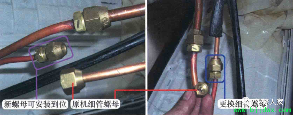

故障说明:格力KFR-32GW挂式空调器,新装机约2个月,用户反映使用时不制冷,使用R22 制冷系统。
1. 室内机接口细管螺母漏氟
上门检查,遥控器开机,室外机运行,在三通阀检修口接上压力表,系统运行压力为负压,说明系统无氟,检查二通阀和三通阀阀芯均完全打开。向系统内充入氟R22提高静态压力以用于检漏,使用泡沫检查室外机接口无漏点,此机无加长连接管道,因此应检查室内机接口。
取下室内机,见下图左图,手摸连接管道包扎带有油迹,判断漏点在室内机。在解开连接管道包扎带过程中,能听到“嗤嗤”的声音,见下图右图,解开包扎带后发现室内机细管接头结霜,说明细管接头漏氟。
2.快速接头和细管螺母滑丝
在室外机关闭二通阀和三通阀阀芯,即将冷凝器的22保存起来,连接管道和蒸发器的R22从室内机接口处泄漏掉。
取下室内机接口处的细管螺母,见下图,发现细管快速接头丝纹已滑丝、细管螺母丝纹也已经滑丝。
3.更换细管螺母
细管快速接头滑丝,按正常维修方法应当更换蒸发器和细管螺母,但查看快速接头只是前部丝纹滑丝、后部丝纹正常,见下图左图,使用1个新螺母安装在细管快速接头可安装到位。
使用割刀割下原机喇叭口,取出原机细管螺母,将新螺母套在细管上面,并使用偏心型扩口器扩喇叭口,将喇叭口与快速接头椎面对好后,使用活动扳手慢慢地拧紧细管螺母,见下图右图。
4. 检漏加氟
利用冷凝器保存的氟R22对蒸发器和连接管道排空后,再向制冷系统加注液态氟R22,以提高检漏压力,待系统静态压力约0.9MPa时,见下图左图,使用洗洁精泡沫检查室内机接口的粗管和细管螺母,均无气泡冒出,说明漏点故障已排除。
使用包扎带包扎连接管道,并将室内机挂在墙壁挂板,一定要小心注意不能碰到细管接头。使用遥控器制冷模式开机,见图右,补加氟R22至运行压力为0.45MPa时,手摸室外机二通阀和三通阀冰凉,说明制冷系统已恢复正常。维修措施:更换室内机细管螺母。
总结:
1)本例故障由安装人员引起。安装连接管道室内机接头时,由于细管螺母和快速接头未对好便使用活动扳手紧固,最终导致细管快速接头和细管螺母的丝纹均滑丝。
2)本例只更换细管螺母便排除故障,原因1是使用的新螺母丝纹较好,原因2是细管快速接头丝纹损坏的不是很严重。假如本例更换细管螺母检漏时仍旧漏氟,则需要同时更换蒸发器和细管螺母。

发表于 2023-7-7 07:15 | 显示全部楼层
不能单独换 细管接头吗  几元一个接头  换蒸发器就大修了
