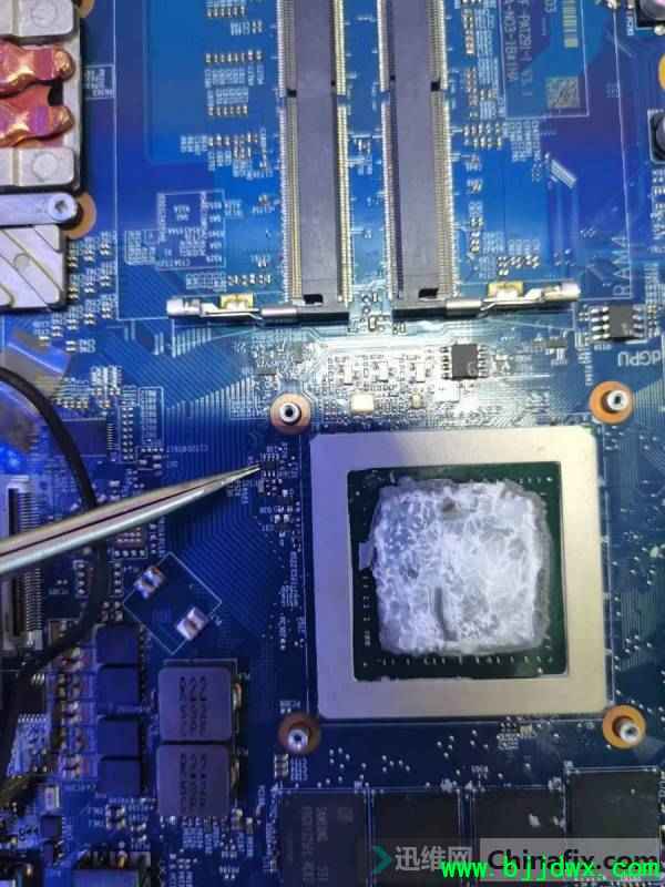

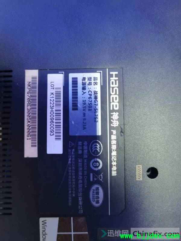

[tr][td]今天接到一台神州战神G7笔记本,  版号:6-71-P65R0-D03
  客户描述开机风扇狂转然后就关机了,试了一下果然这样,大约一两分钟准时关机,风扇噪音很大,像这种情况一般都是没有显卡供电引起的,报价六百留下,寻思捡漏了

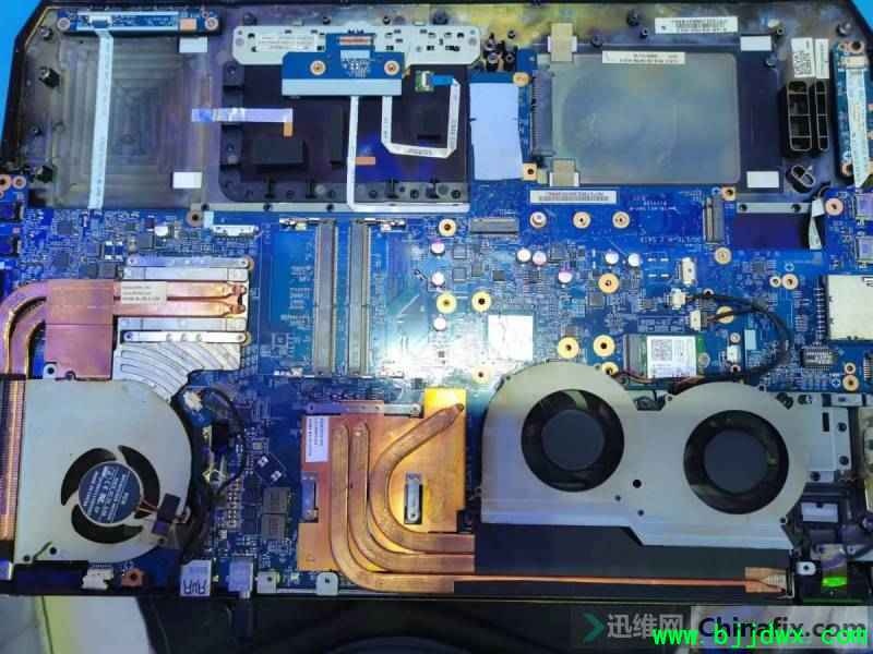

  客户走后,发现设备管理器里显卡驱动、集显驱动均正常,正常应该没有独显驱动呀,那拆开看看,量测下。
  拆机后用示波器量测显卡两个电感波形非常完美,全板量测电感都有波形,非常完美。
  不出显卡供电通病的位置在下图,换掉主板背面的芯片就可以。

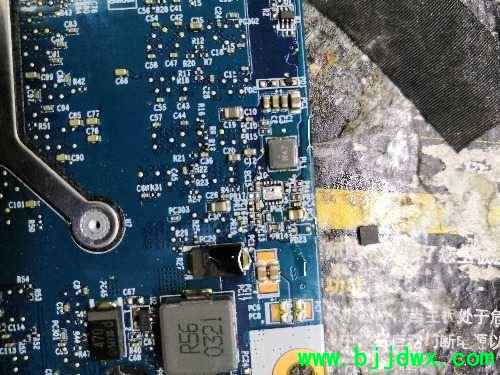

  既然这样,那就是这个机器的另一个通病了——温控!六角MOS管

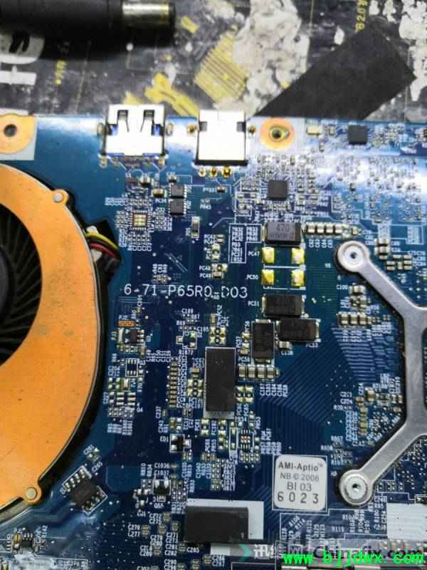

  找到病灶Q39六角MOS管用示波器量测6脚3脚、一脚和四脚,发现1、3、6脚都有如下图的波形,而四脚没有波形或者乱波。量测控制极2和5脚都有高电平3V电压,说明MOS导通了,然而三脚和四脚波形却不一样,那只有一中可能 开路了,换掉六角MOS管Q39,再开机一切正常了,风扇也不狂转了。量测两边波形一样了。
  再开机鲁大师测试跑分,一切正常,坐等收钱了。
  下图是Q39的准确位置,镊子指的方向就是,方便检测和更换
