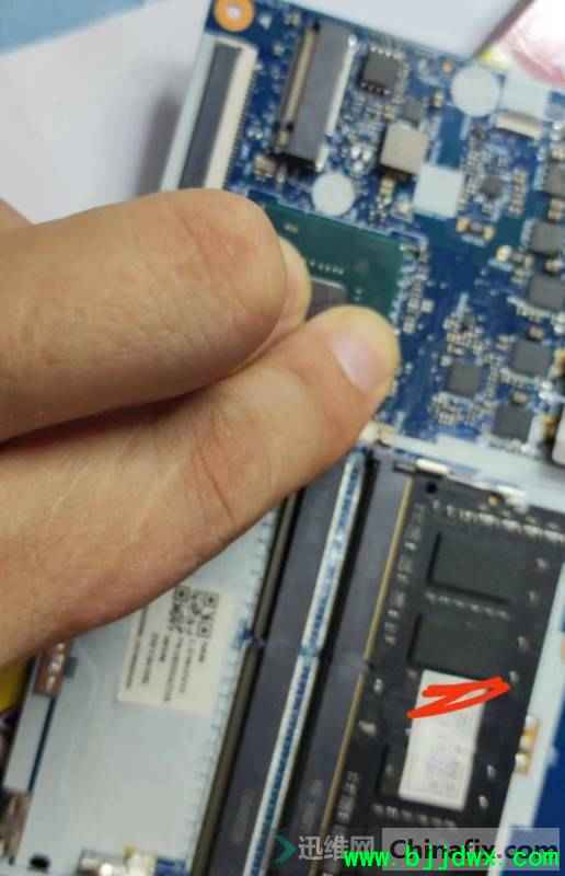

接客户一片联想的主板,板号NM-C221 ,如图。

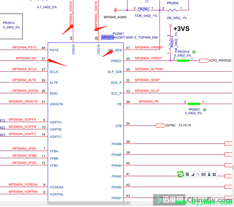

三板斧经验告诉我。没出CPU 电压,量了一下CPU 电压,确实没有。CPU 供电芯片型号为MP2979,查这个芯片的几个我能看懂的工作条件(其它的我真的看不懂)。还有一个SLP_S0#
本人不学无术,就知道这几个条件,这几个条件都有了。直接找了一个料板,拆一个换上。还是不行啊。

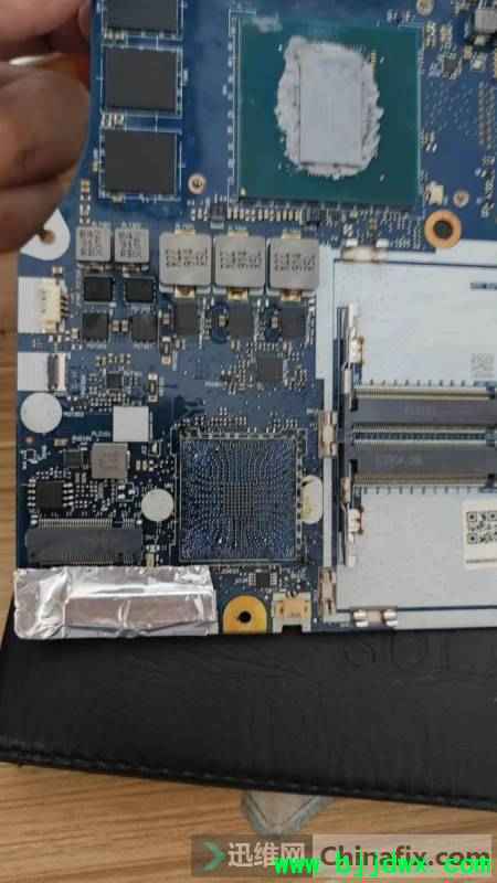

没接内存条,迅速量下CPU 电压,有电压了,为了进一步确定,多按几次试了一下。然后拆桥重植。
仔细观察只是掉了空点。
把桥重新焊上去,插电,开机。

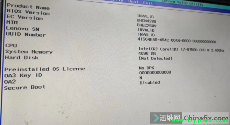

进BIOS 界面
机器没有序列号,之前刷过程序。

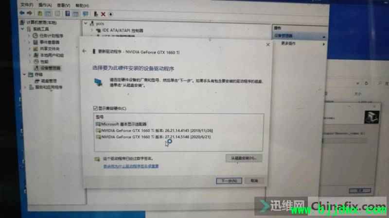

开机进系统,打完显卡驱动,外接的屏不亮了。有点无语。只能远程访问这个电脑。显卡代码43
于是跑显存测试,一切正常啊。
忽然想起上次那个华硕刷错BIOS 会导致显卡无法驱动,于是网上买了一个BIOS,还是一样,因为买的这个是有序列号的。用官方的软件去下载驱动,发现驱动居然不一样。
具体的是哪个驱动,我不记得了。安装好驱动,外接屏进系统也就能亮机了。
