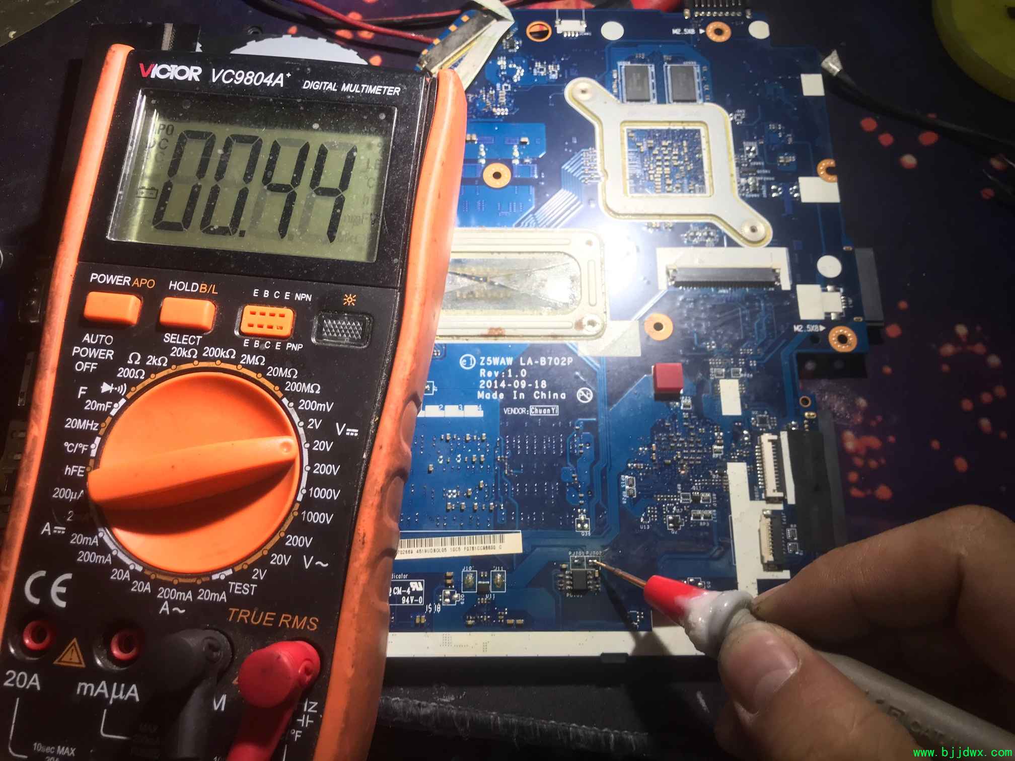

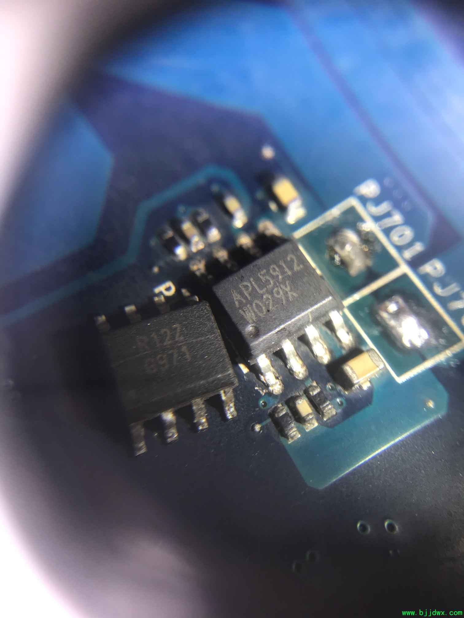

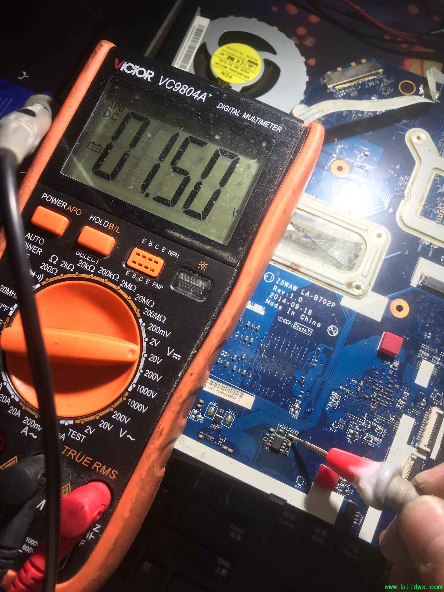

当测量到桥的+1.5vsp,只有0.45v问题找到了。
芯片型号:APL5930KAL
6脚5v
5脚3.3v
8脚EN1.3V
找不到这芯片
用APL5912代换

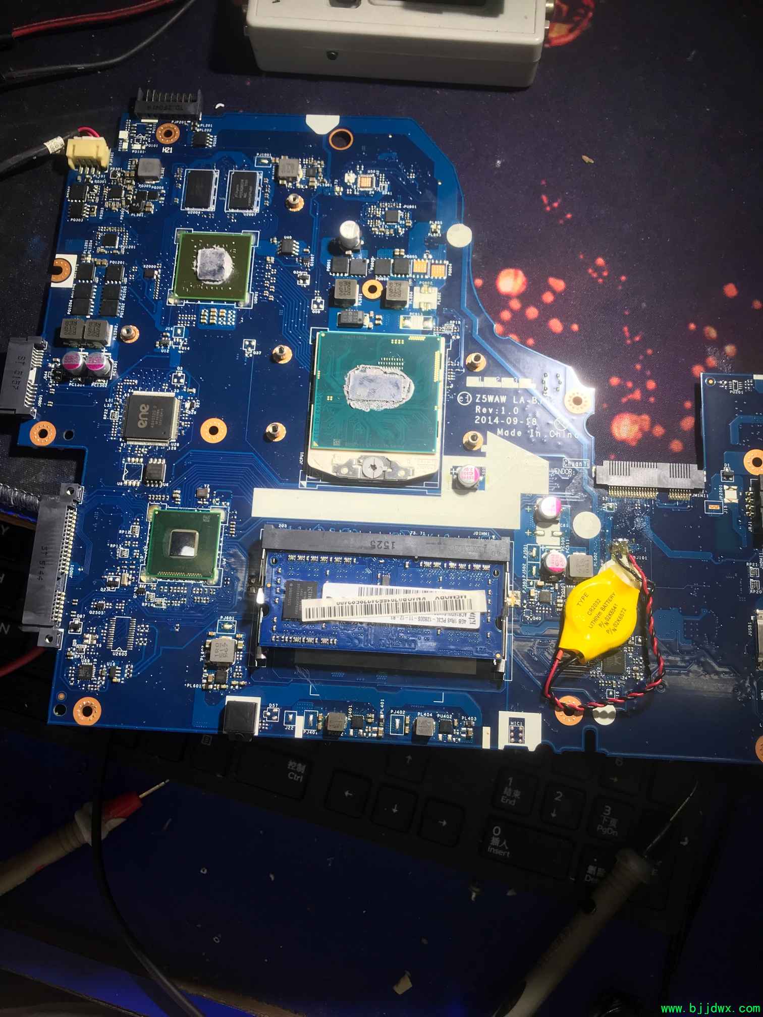

+1.5vsp正常了最后电流跑上去了亮机。
想贡献个Bios出来但是不知道怎么发到论坛上
