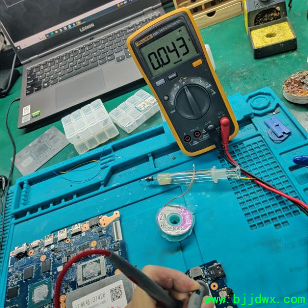

联想拯救者R7000不开机,上电之前先测量主要供电电感的阻值,发现5V的阻值只有40欧,明显不正常。具体维修过程如下:
       【机器型号】联想拯救者R7000
       【故障现象】不开机

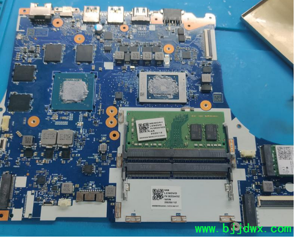

       【维修过程】接到一台学员送修的单主板,型号为联想拯救者R7000,故障表现为不开机。

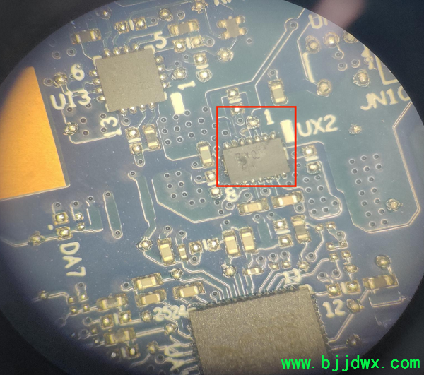

      将5V的节点焊盘用烙铁脱开,测量发现是后极短路,直接烧机看短路点,红外发现有个后极3,5V转换芯片发烫,显微镜下观察,此芯片已经被烧了个洞。
联想拯救者R7000不开机 图3
       将芯片拆下后测量5V阻值恢复正常,更换新的芯片后上电,此时电流已经可以开机。外接 093913lqmfc6wvmrm5yg6r.png.thumb.jpg
        【维修结果】由于是单板寄过来的机器,跟客户沟通只要开机即可,测试主板开机正常后,维修到此结束。
