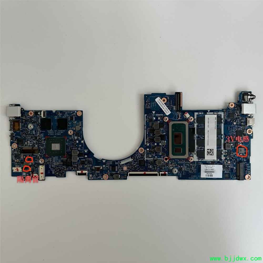

简版:炸南桥,抬走下一位
(着急的可以撤了)
过程:
接修发现主板两侧大面积进水腐蚀,问题都不算大,仔细处理了一下,以为捡钱活,没那么简单。
上电0.002,待机电流不正常,不亮白灯,确认是没过隔离。
盲扫一圈,没发现明显短路,只发现了一颗电感阻值5Ω不太正常,那时候还不知道它是3V电感,有阻值就暂时忽略掉了(心不细走了点弯路啊......)怀疑隔离电路某个电阻被腐蚀掉了或者没焊好,索性准备订料板搬小料。
恰好某宝的料板不尽人意,闲来无事又开始研究了一下隔离电路,发现要啥啥没有,简单粗暴直接把19V给到了保险管上。
打开可调电源,待机出来了,还是老样子不亮灯不触发。接上电池看看充不充电的时候有了发现。
可调电源没开过流保护,没蜂鸣提示,所以短暂的短路可能看不见,但偶然恒流模式的灯偶尔闪一下(电流设置的4.8A),确定有大短路,此时开始研究3V电感...
烧机大法(1V4A):先是烧下来一个TUSB5460,TypeC的控制芯片,阻值变成20Ω,还是不正常,继续烧。
又烧下来个SY8286BRAC,还是短路,继续烧。
又烧下来个南桥,维修结束(气愤的摔个表笔)。
