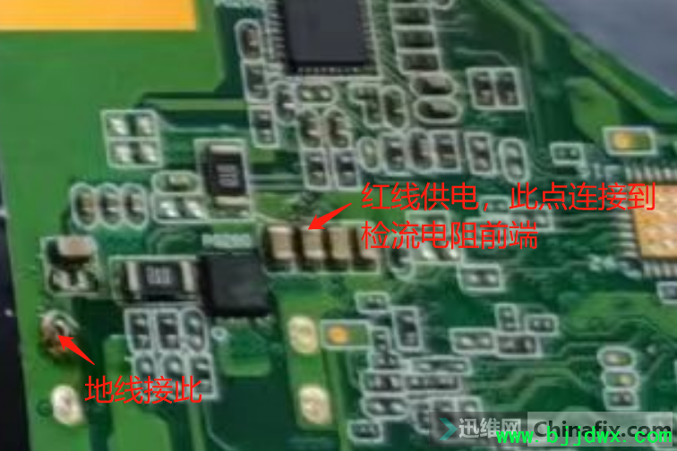

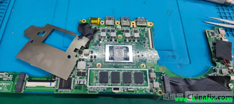

笔记本,换口后打值发现全板阻值正常,装机能开机能充电。另一台也是C口的,看板号是BN5035_V1.4, 131653wvii7e6td35f7div.png.thumb.jpg

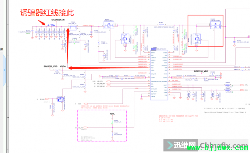

电容开裂,直接拿掉,再次接电源表还 是5V不升压,先用诱骗器看下主板充电芯片电路能不能正常工作吧,看此机的充电芯片是常用的BQ25710,直接把诱骗器 132421e7fr8886z6e7983v.png.thumb.jpg

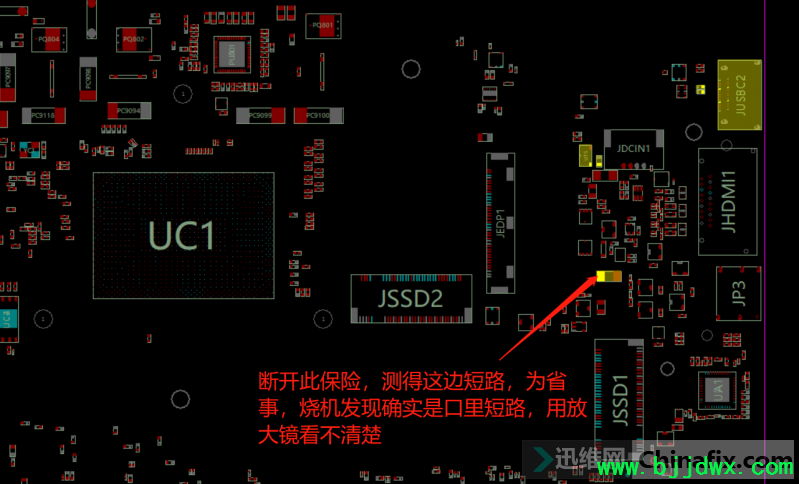

,上电电流400多MA,摸充电芯片有发热,测量条件,28脚线性6V只有0.4V,以为充电芯片挂了,用现成的BQ25700A代换上,电流还是400多,直接上手摸,感觉到充电芯片旁边有个电容巨烫,(这里有点自残了,有热成像不用),摘掉此电容 133305zb4w0rswb7awaztp.png.thumb.jpg
再次上电流表,已经没有短路了,又把原先的充电芯片换回来,按开关电流已经可以跑上去了,拆掉诱骗器插原来的C口,也可以正常升压开机了,此机不升压的原因应该是充电芯片的工作条件里有短路元件,导致充电芯片直接保护,PD芯片检测到后端过流,直接不升压
