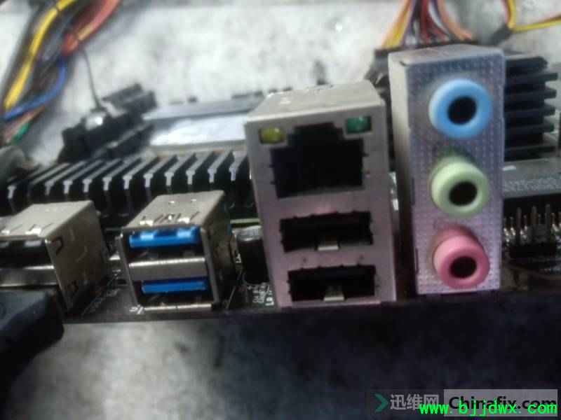

一主板战斧C  CF-A970X-X5魔音版,USB3.0两个接口没有作用,插优盘或鼠标都没有反应,检测接口旁边的6脚芯片,电压正常4.8v左右,其他脚对地阻值与其他正常芯片的相同,安装WIN10系统同样不起作用,经仔细检查,在主板左侧发现一个零件LZ1掉了,反复确认是一个电感,焊一个电感,开机,USB3.0功能正常了。估计这个零件是因为独立显卡经常插拔,碰掉了。这个电感影响了USB3.0,但是没有影响USB2.0。
