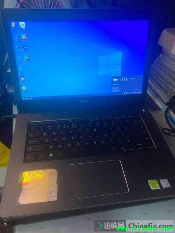

接手一台戴尔5459,客户说电池坏了,不充电,自己网购了电池,能放电,不能充电。
观察机器发现电源口损坏,中间针短路了,换了一个电源口正常了,也能正常充电了。

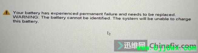

客户取机几天后,又打电话说不能充电了,并且开机电池报错,
warning: The battery cannot be identified.
第二次拿过来,刷BIOS,测试正常了,放一晚上,第二天又不行了
准备换充电芯片BQ24777或者EC,发货两天后到,换上还是没好,放到一边先忙别的了。

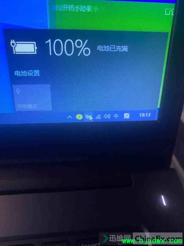

有空的时候,重新拿出来仔细观察主板,发现一个电阻上有腐蚀的痕迹,PR120,
清理干净,测量阻值 无穷大了,而图纸上是100,更换掉,测试OK,此机修复。
