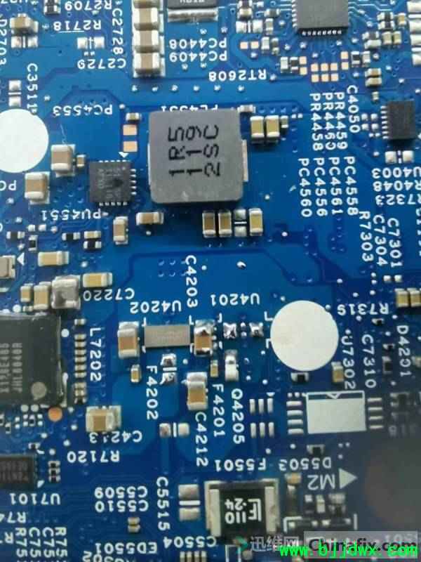

接了好几台L13 都是这样的问题,估计是通病了。

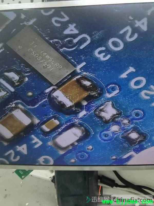

U4201 烧黑或者脱焊,手里没有87501的可以直连
直连后记得把隔壁F4202保险拆了 不然接第二个TYPE-C接口第一个会有20V 拆了不影响接鼠标U盘 不能充电而已
如果不想修 也可以不管 接第二个type-c口
版号
