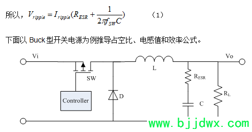

Buck/Boost型开关电源,伴随开关管的开和关,储能电感的电流波形如图1-3所示:
从图中可以看到,电感的电流波形等价于在直流IDC上叠加一个IP-P值为ΔI的交流。因而,IDC成为输出电流IO,主要消耗在负载上;交流ΔI则消耗在负载电容的ESR(Equation Serial Resistance)上,成为输出纹波Vripple。

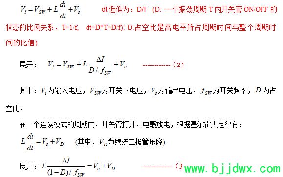

在一个连续模式的周期内,开关管闭合,对电感进行充电,根据基尔霍夫定律有:

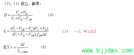

r也叫电流纹波比,是纹波电流与额定输出电流之比。对于一个给定Buck型开关电源,此值一般为常量。从(5)式可以得到:电感值越大,就越小,因此r就越小。但这往往导致需要一个很大的电感才能办到,所以绝大部分的Buck型开关电源选择r值在0.25~0.5之间。
至此,我们推导出了Buck型开关电源的D、L、Lmin和η。需要提醒的是以上所有公式都建立在参考电路模型的基础上,忽略了电感的DCR。
从(4)式可以看到,占空比只与Vi、Vo、Vsw和VD相关,可以很容易搭建电路计算出D,这也是开关电源控制器的核心电路之一,但对开关电源的应用者来说,我们可以不关心。

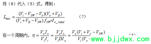

从(8)式可以看出,开关电源的效率η也只与Vi、Vo、Vsw和VD相关。事实上Vsw和VD是开关频率fsw的函数,所以η也是fsw的函数,但并不能保证fsw越高,η就越高。而对于一个给定的Buck型开关电源,其fsw是确定的,所以η也就是定值,尤其在忽略Vsw和VD后,η值为1。很明显这与实际情况不符,根本原因就在于“参考模型假定储能电感为理想电感”。把(5)式代入(1)式,可以得到:
二、电感最小值选取
公式(7)、(12)分别给出了通用的Buck和Boost型开关电源的电感最小值选取公式。对像手机、PMP、数据卡这类的消费类电子用到的低功率开关电源,Vsw和VD都在0.1V~0.3V之间,因此可对公式(7)、(12)进行简化,得到:
以PM6658的Buck电源MSMC为例,Vi为3.8V,Vo为1.2V,r为0.3,fsw为1.6MHZ,Io_rated位500mA则Lmin为3.08uH。若选用的电感容差为20%,则1.25*Lmin=3.85uH。据计算值最近的标准电感值为4.7uH,所以PM6658 spec推荐的最小电感值就是4.7uH。

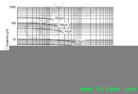

电感的饱和电流ISAT指其感值下降了标称值的10%~30%所能通过的最大电流。如图3-3-2所示,4.7uH电感下降为3.3uH时的电流约为900mA,因此其ISAT(30%)是900mA。

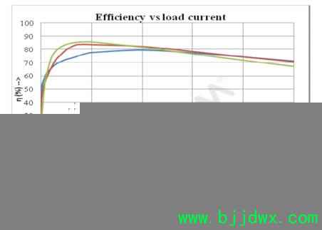

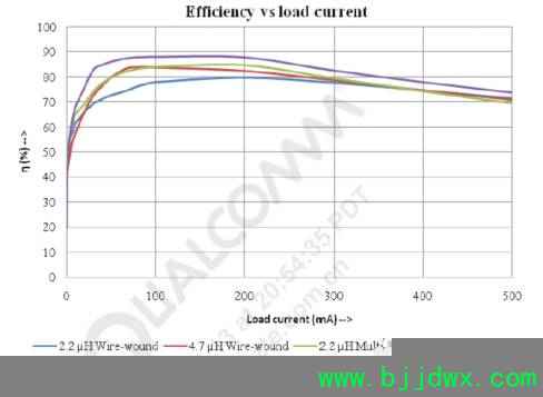

这里“同尺寸”指电感的物理形状大致相同,“大小”指标称容量不同。一般小容量的电感具有如下优势:l 较低的DCR,因此在重载时会有更高的效率和较少的发热;l 更大的饱和电流;l 更快的负载瞬态响应速度;
而大容量的电感具有较低的纹波电流和纹波电压,较低的AC和传导损失,在轻载时有较高的效率。图4-1-1所示是Taiyo Yuden三种 2518封装不同容量大小的电感负载电流跟效率的关系曲线。
4.2绕线电感和叠层电感
相比于绕线电感,叠层电感具有如下优势:l 较小的物理尺寸,占用较少的PCB面积和高度空间;l 较低的DCR,在重载时有更高的效率;l 较低的AC损失,在轻载时有更高的效率;
但是,叠层电感的ISAT也较小,因此其在重载时会有较大的纹波电流,导致输出的纹波电压也相应增大。图4-2-1所示是Taiyo Yuden的两种绕线电感与三星的两种叠层电感负载电流和效率的关系曲线。

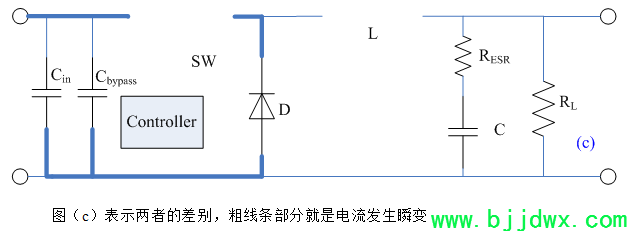

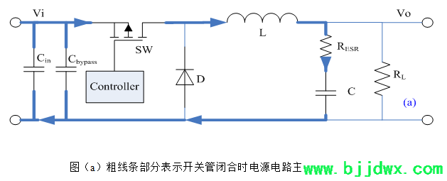

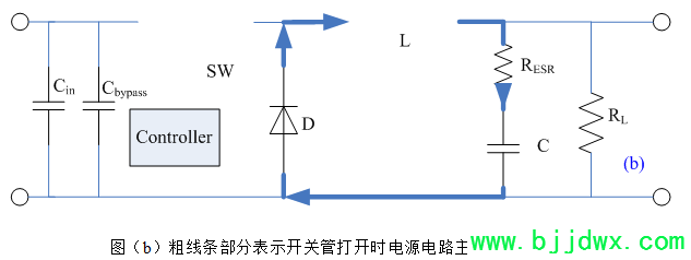

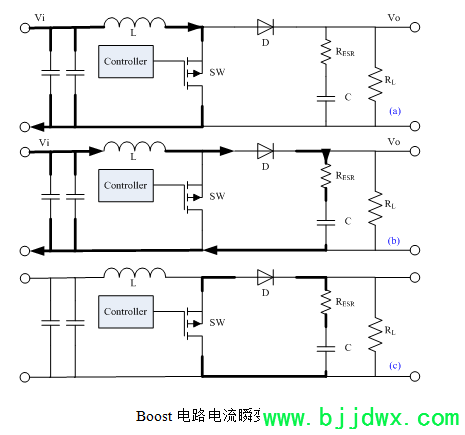

以Buck电路为例,不管开关管是由闭合-打开还是打开-闭合,电流发生瞬变的部分都如图(c)所示,它们是会产生非常丰富的谐波分量的上升沿或下降沿。通俗的讲,这些会产生瞬变的电流迹线(trace)就是所谓的“交流”(AC current),其余部分是“直流”(DC current)。当然这里交直流的区别不是传统教科书上的定义,而是指开关管的PWM频率只是“交流”FFT变换里的一个分量,而在“直流”里这样的谐波分量很低,可忽略不记。所以储能电感属于“直流”也就不奇怪,毕竟电感具有阻止电流发生瞬变的特性。因此,在开关电源布局时,“交流”迹线是最重要和最需要仔细考虑的地方。这也是需要牢记的唯一基本定律(only basic rule),并适用于其它法则和拓扑。下图表示了Boost电路电流瞬变迹线,注意它和Buck电路的区别。
1inch长,50mm宽,1.4mil厚(1盎司)的铜导线在室温下的电阻为2.5mΩ,若流过电流为1A,则产生的压降是2.5mV,不会对绝大部分IC产生不利影响。然而,这样1inch长的导线的寄生电感为20nH,由V=L*dI/dt可知,若电流变化快速,可能产生很大的压降。典型的Buck电源在开关管由开-关时产生的瞬变电流是输出电流的1.2倍,由关-开是产生的瞬变电流是输出电流的0.8倍。FET型开关管的转换时间是30ns,Bipolar型的是75ns,所以开关电源“交流”部分1inch的导线,流过1A瞬变电流时,就会产生0.7V的压降。0.7V相比于2.5mV,增大了近300倍,所以高速开关部分的布局就显得尤为重要。
尽可能地把所有外围器件都紧密地放在转换器的旁边,减少走线的长度会是最理想的布局方式,但限于极其有限的布局空间,实际往往做不到,因此有必要根据瞬变压降的严重程度按优先级顺序进行。对Buck电路,输入旁路电容须尽可能靠近IC放置,接下来是输入电容,最后是二极管,采用短而粗的迹线将其一端与SW相连,另一端与地相连。而对Boost电路布局来说,则是按输出旁路电容,输出电容和二极管的优先级顺序进行布局。.
