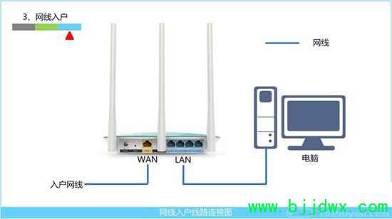

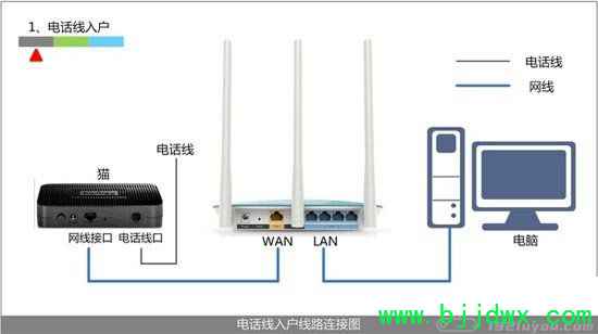

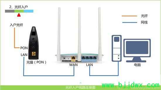

下面介绍TP-LINK【路由器】的正确安装方法,目前来说大多数家庭用户选择上网接入方式有三种,分别是电话线上网,光纤上网和网线入户上网(网线入户上网:指的是宽带运营商直接提供到用户家的一根网线,不经过电话猫或光纤猫)。用户可以根据自家的宽带接入方式,按照下面介绍的方法选择一种安装TP-LINK【路由器】即可。
1、电话线上网:准备2根网线,一根网线用来连接ADSL Modem(猫)与TP-LINK【路由器】的WAN接口;另一根网线用来连接TP-LINK【路由器】上的任意一个LAN(1/2/3/4)接口与计算机。
2、光纤上网:备2根网线,一根网线用来连接光猫与TP-LINK【路由器】的WAN接口;另一根网线用来连接TP-LINK【路由器】上的任意一个LAN(1/2/3/4)接口与计算机。
3、网线入户上网:准备1根网线,先把宽带运营商提供的入户网线插在TP-LINK【路由器】的WAN接口;再把自己准备的网线,一头连接计算机,另一头连接到TP-LINK【路由器】上的任意一个LAN(1/2/3/4)接口。
温馨提示:【路由器】安装成功后,并且通电情况下,【路由器】设备上的SYS指示灯会闪烁,WAN接口会常亮或者闪烁,1/2/3/4口中与电脑相连的端口常亮或闪烁。
错误原因:安装出错多是【路由器】WAN口与计算机连接。

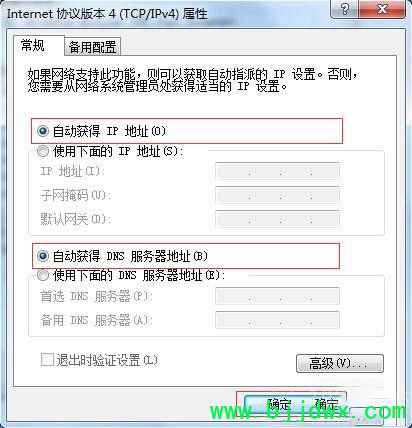

原因二、电脑的IP地址设置出错
如果电脑IP地址设置的为固定IP,且固定IP地址与TP-LINK无线【路由器】的IP地址不是同一个IP,在我们输入tplogin.cn时肯定会出现登录页面进不去的现象。所以在对TP-LINK无线【路由器】进行设置之前,需要先把电脑的IP地址设置为自动获得,如下图所示;如果不会设置,请点击阅读:>>如何把电脑ip地址设为自动获取
温馨提示:以上两种原因是最容易导致tplogin.cn登陆页面进不去的,如果大家同样遇到此类问题,一定要细心排查。

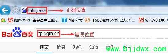

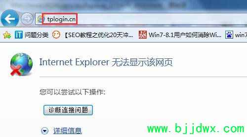

原因三、tplogin.cn在浏览器中输入的位置不对
作为TP-Link【路由器】的登录地址tplogin.cn应该输入在浏览器的地址栏里,而不是某些搜索引擎的搜索框中,如下图所示:

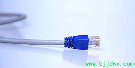

原因四、连接TP-Link【路由器】与电脑的网线/网卡存在质量问题
电脑和TP-Link【路由器】之间网线连接有问题或者网卡存在质量问题,例如水晶头损坏、网线断裂、网卡损坏等都会导致无法连接,当然也就无法进去【路由器】了。换根网线或在另一部电脑中访问【路由器】,如果能打开说明网线或网卡存在问题。

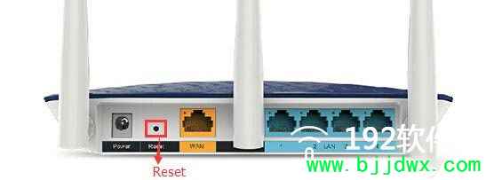

原因五、TP-Link【路由器】之前设置过的上网参数未清空
TP-Link【路由器】之前设置过的上网参数未清空,例如之前更改过【路由器】的IP地址,如果此时输入“tplogin.cn”肯定会遇到登录页面进不去的情况,这时候我们可以将TP-Link【路由器】恢复到默认出厂设置。
TP-Link【路由器】恢复出厂设置的方法:TP-LINK【路由器】的复位键位置一般位于【路由器】机身侧面的电源接口附近,标注Reset的小孔(有的是按钮)即是。在TP-LINK【路由器】接通电源的情况下,用大头针,圆珠笔尖等尖锐的东西一直按下Reset小孔(如果是按钮直接用手按住)不要松开持续5-10秒;然后观察【路由器】接口上的指示灯,当所有指示灯熄灭并全部重新闪烁的时候,松开复位按钮,这样就把TP-LINK【路由器】恢复到出厂设置了。
