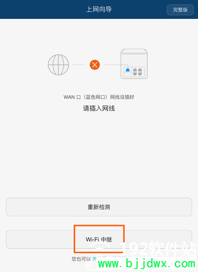

(一)、如果你的华为是新购买的,还未设置过,或者是刚恢复出厂设置,设置方法如下所示。这里用手机为例进行演示,电脑上的设置和手机界面设置类似。
1、在你的手机浏览器中输入:192.168.3.1,打开华为的设置界面,然后点击“马上体验”
2、点击“Wi-Fi中继”
3、在“可用无线网络列表”中,找到你原来【路由器】的无线网络,如下图所示
4、输入原【路由器】的无线网络密码——>点击“下一步”。
5、设置【路由器】的登录密码——>点击“完成”

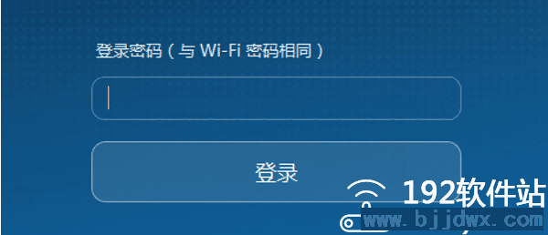

(二)、如果你的华为荣耀路由Pro()之前已经使用过,现在想要用来设置中继某个(WIFI)信号。可以先恢复出厂设置,然后按照上面介绍的内容来设置中继。如果不想恢复出厂设置,则可以按照下面的方法来设置中继。
1、在浏览器中输入192.168.3.1——>输入登录密码,登录到设置界面
2、点击“更多功能”——>“Wi-Fi 设置”——>“Wi-Fi 中继”——>打开“Wi-Fi中继”——>点击“下一步”。
3、在“可用无线网络列表”选项中,选择原【路由器】上的无线网络——>输入原【路由器】无线网络的密码——>点击“连接”,如下图所示。
