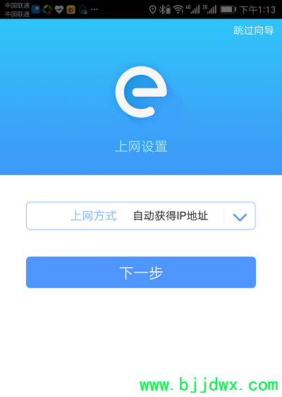

(1)、上网方式选择错误
所办理的宽带类型决定的,如果我们选择的上网方式跟办理宽带的类型不一致,就会引起上不了网的情况。下面简单的为大家介绍一下选择方法。

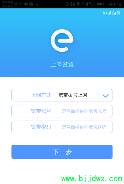

宽带PPPoE :如果办理宽带业务后,宽带运营商提供了宽带账号、宽带密码给你,并且在未使用【路由器】的时候,电脑上网需要用“宽带连接”(或者类似的拨号程序),填写宽带账号、密码进行拨号上网。如果你的宽带情况与上面介绍的一致,“联网方式”就应该选择:“宽带PPPoE”。
动态IP上网:在没有用【路由器】的情况下,只要把宽带网线连接到电脑就能上网。说明你的宽带类型就是:“自动获取IP地址”。这时候请在“联网方式”选择:“动态IP上网”即可。

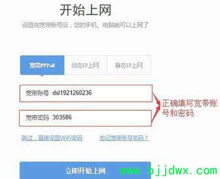

(2)、上网信息填写错误
在我们填写上网参数时,如果输入不正确,比如上网帐号和密码不确定的情况下输入,或输入时有空格,静态IP上网时填写的信息与运营商提供的不一致等等错误,肯定会导致上不了网的。这也是90%的用户遇到【路由器】设置好了上不了网的原因。

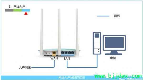

原因三、【路由器】安装不正确
很多用户将外来网线或猫出来的网线连接到了【路由器】的LAN口,这是不对的,这种情况肯定会引起上不了网的。
正确安装方法:
外来网线或猫出来的网线连接到【路由器】的WAN口,电脑与【路由器】任一LAN口连接。如图:

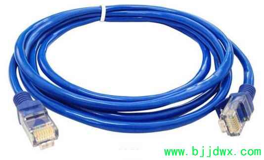

原因四、网线故障或【路由器】质量
比如外来网线,猫到【路由器】的网线,【路由器】到电脑的网线出现故障或者质量太差,也会引起【路由器】上不了网的。另外还有一个大家容易忽略的问题,那就是【路由器】质量问题,虽然极少有质量问题,但也应该在我们考虑之中。小编就遇到过新买的【路由器】有质量问题,而不能设置上网。
解决办法:
查看【路由器】、猫上的指示灯,一般情况下只要网线没有问题,对应的指示灯就会亮起。
总结:小米【路由器】4设置后不能上网的情况还是非常少见的,但在设置过程中一定要细心。小编也遇到过设置好了不能上网的情况,主要是插网线的水晶头哪里坏了,导致怎么设置都不能上网。
