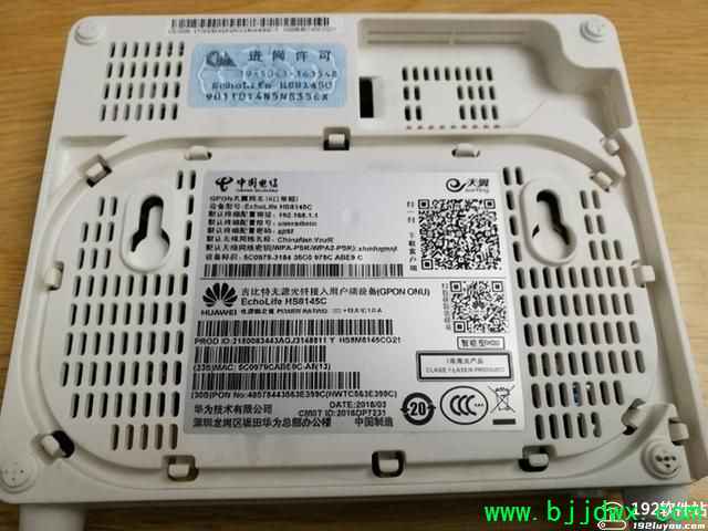

天翼网关串联【路由器】的方法如果想要在天翼网关的基础上串联【路由器】,其实很简单的,当天翼网关完成设置以后,当我们再需要额外串联【路由器】时,实际上就是【路由器】与【路由器】之间的桥接,基于天翼弯管(【路由器】)使用的是宽带拨号上网模式,那么额外串联的“第一台”【路由器】就只能使用自动获取IP模式上网,以水星MW325R【路由器】为例,如果是串联天翼网关的话,那么上网模式就必须使用自动获取IP模式。如下图:

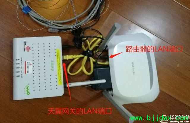

只要将上网模式改成“自动获取IP地址”的模式,然后使用一根网线,一端插在天翼网关的LAN端口上,另一端插在【路由器】的WAN端口上即可。如下图:
不过需要注意的是,一般新购买的【路由器】的默认网关是192.168.0.1或者192.168.1.1,这个默认网关可能会跟天翼网关的默认网关地址冲突,在设置的时候记得把【路由器】的默认网关地址更换一下。当这些设置都完成之后,天翼网关与【路由器】的连接就完成了。
