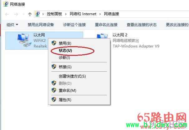

2,查看网络连接状态,打开“控制面板”—>“网络和共享中心”—>“更改适配器设置”
左键单击状态
在连接的“以太网”(这是win10系统中的称呼,Win7或XP应该是“本地连接”)图标上,单击鼠标右键选择“状态”。

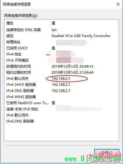

点击详细信息
点击“详细信息”,记下“ipv4默认网关”,一般K2的默认网关就是192.168.2.1,记住这个地址。

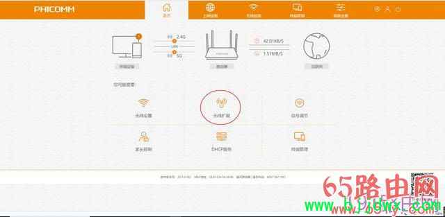

3、在浏览器中输入上面的网关地址,在下面的页面中点击“无线扩展”。
4、在“无线扩展”页面中点击“开启”选项,点击放大镜图标扫面无线网络的信号。
5、在“扫描结果”中找到自己家的wifi(如果家中的主【路由器】支持5G,我们也可以选择5G信号进行连接),点击“连接”,然后在“无线扩展”页面中输入密码,比如win7sky.com,点击“保存”。
